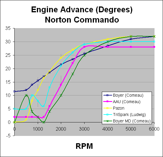

16 km ds la ville, j'ai déjà resserré :
- les vis de purges des fourreaux de fourche
- les vis des du premier couvercle de carters de boite
et revu l'inclinaison du sélecteur de vitesse et du levier de frein.
J'ai pas encore chopé le pli pour la démarrer au premier coup de kick (sans centrale, et sans mettre son poids sur la latérale), à la poussette ça part nickel.
J'ai contrôle l'avance à la strobo vs mes 28 théoriques. A priori je n'ai pas trop d'avance ce qui serait le risque majeur mais y m'en manquerait même un peu.
La courbe sur access norton donne avance max à 3000trs, c'est bon?
