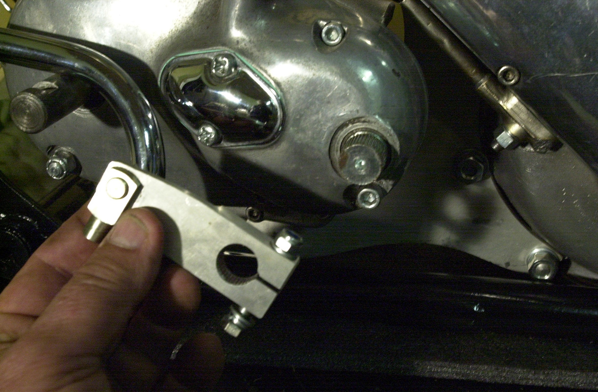

Tu peux pas tout simplement repercer au bon diametre ?

tssss tssss ttsss..... Dents de souris !TRITON WILD a écrit :et le rainurage !! ???

tu prends un selecteur d'origine que tu adaptes en taillant ,perçant , limant et rechromant ...et tu auras le bon trou canelé !!

si c'est bien fait ça peut etre mieux que le banal carré que tu nous montre au dessus ! maintenant , ce que j'en dit !
Sur ma B31 je l'ai fait le rainurage !
Tu prends un alu pas trop raide mais pas trop mou non plus , du moyen tu prends !
Tu mesures le diam de l'arbre AU FOND des canelures !
Tu perces le bout d'alu exactement à ce diam !
Le mieux c'est d'avoir un vieux arbre au fond d'un tiroir que tu meules bien droit pour que les dents soient bien coupantes !
Tu graisses bien !
Tu présentes bien en face dans un étau costaud ou mieux sous une presse et tu bourres !
Une fois que c'est passé dedans tu tapotes un peu partout et tu fais aller et venir pour donner du petit jeu !
Tu n'as plus qu'à percer le trou de la vis , faire la fente et polir !

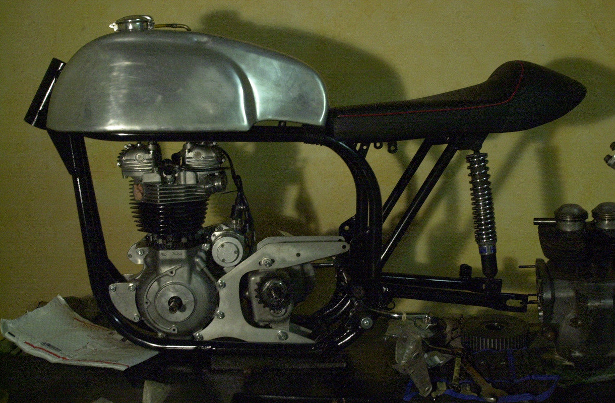

et ton moteur "home made", on l'voit quand dans le cadre ...?

Méthode communément appelée '" à la hussarde"....claudet a écrit : et tu bourres !Une fois que c'est passé dedans tu tapotes un peu partout et tu fais aller et venir
la fente !![]()

...éh bé dis donc, mon Claudé ...tu n'y va pas dans la DENTELLE ...pour les dentelures!

MP !TRITON WILD a écrit :a la limite, je peux le faire avec celui que j'ai (en photo) puisqu'il est a un diametre inferieur !
affuter les dents, à la Dremel ? ou lime triangulaire ?
j'vai voir ça ! Merki pour l'
