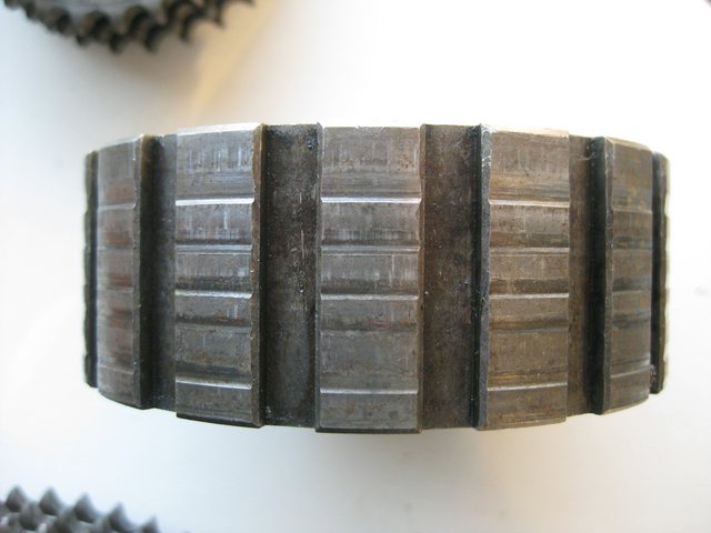

Hello tutti, Gigi
Avant le démontage de la primaire je comprends que je ne parvenais pas a obtenir une tension uniforme de la chaîne
Voir photos couronne et piste de roulements :evil:
J'ai consulté les fournisseurs UK je vois une seule couronne triplex 58 dents - donc la piste bidouillage :evil:
Référence sur la couronne ne me donne pas de réponse, je pourrais imaginer usinage de piste correcte mais il serait plus sage de mettre du neuf ?? (voir marquage des pièces)
Publié : 19 mars 2022, 11:25
Tu as un jeu énorme entre le tambour et la piste, non ???? A mon avis, à part pour y mettre des géraniums ..... :roll:
Publié : 19 mars 2022, 12:32
par Bonifun
Hello oui 58/46 mm donc 12 mm diamètre
Pour la couronne c'est cuit donc nouveau center + caoutchouc + pignon

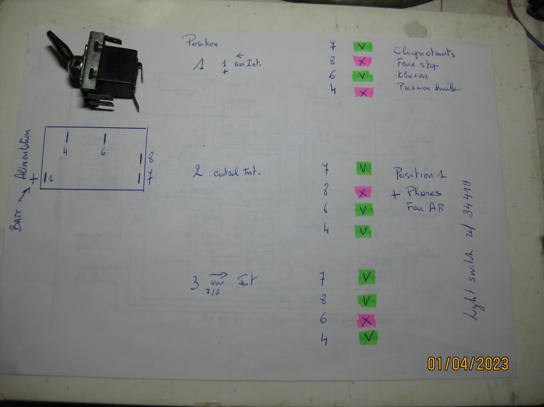

Bonjour, électricité (interrupteur du globe)
Voir photo ou j'ai oublié qqch, ou j'ai trop de positions fermées. je ne vais pas utiliser le coupe circuit (killer)
Position 1 - 7 / 6 fermé , position 2 ajout du phare , position 3 8 fermé / 6 ouvert
Donc sur ma position 1 je vais pas connecter 6 puisqu'il s'ouvre en position 3.
Merci, bon WE
