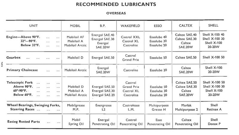

Je ne suis pas un spécialiste, ni des huiles ni des problèmes de serrages ou de casse moteur.
Cependant ma fille est une ingénieur chimiste ( chez CHEVRON) qui passe ces journées à fabriquer des huiles et des adjuvants et tester des huiles sur des bancs pour les fabricants de moteurs ....
Sa recommandation et celle des autres ingénieurs motoristes qui travaillent avec elle, est d'utiliser pour mes vieilles machines anglaises de 1954/57/68/70 une huile minérale et non synthé et de respecter les recommandations initiales du fabriquant et même la marque !!! :shock:
Pour la même dénomination il peut y avoir de très grandes différences .....et des casses moteurs.
Actuellement, chez un motoriste français bien connu, il y a l'obligation d'utiliser qu'une seule huile !(et donc une seule marque)
Ne pas utiliser cette huile, la casse est assurée !

ça m'ettonnerais que t'arrive a suivre les recommandations du fabricants et les marques :mrgreen:

C'est parce que t'es dans un coin perdu, Philou, ici, pas de problèmes on a un revendeur Caltex...Pour le Wakefield, faut quand même que je traverse la ville ... :x
Trève de plaisanteris, à mon avis , n'importe quelle huile à deux balles d'aujourdh'ui est meilleure qu'un haut de gamme des années 50 ...ou 60
J'essaierai bien la 10w60 , mais est ce que ma Velopette va faire un bruit de Harlette ???? :P
