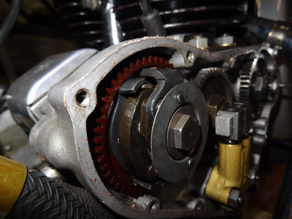

je viens d'ouvrir le carter pour vérifier les masselottes et elles ne semblent pas bridées, je peux les écarter facilement d'une légère pression avec le doigt. Ci-dessous quelques photos; est ce que cela vous semble bon ?
Lorsque que je kick, j'ai l'impression d'avoir une belle étincelle sur 3 ou 4 les autres étant beaucoup plus faibles.
Peut être la bobine ou le condo ???
FRANCK

C’est une avance auto Lucas. Alors si tu as une magneto BTH..... ce que j’ai eu sur la mienne.

Ton avance auto est neuve
Re: Quel est le taux de compression mini pour triumph 6T 1952
normalement une avance lucas ne se monte pas sur une BTH , c'est pas le meme cone :roll:
enfin sur les miennes
quand tu les ecarte , les masselotes reviennent ?

pour mieux comprendre une maggneto BTH et une Lucas

PHILIPPE a écrit : 21 mai 2019, 20:24 normalement une avance lucas ne se monte pas sur une BTH , c'est pas le meme cone :roll:
Oui ! elles reviennent bien, quoique, il reste peut être 1 ou 2 mm avant la butée de retour ?
Je vais vérifier ça ce soir.
Alors j'ai pas la bonne avance auto sur magnéto ou c'est peut une re-fabrication adaptable ?
Merci pour vos remarques.

Je viens de vérifier le retour des masselottes et c'est vrai qu'elles ne reviennent pas franchement lorsqu'on les accompagnent avec le doigt? Il rest un jeu d'environ 2 mm avec la butée. Mais dès que l'on tourne la magnéto dans le sens de la marche elles viennent bien se plaquer sur les butées?
Est ce que ce point est bon ?

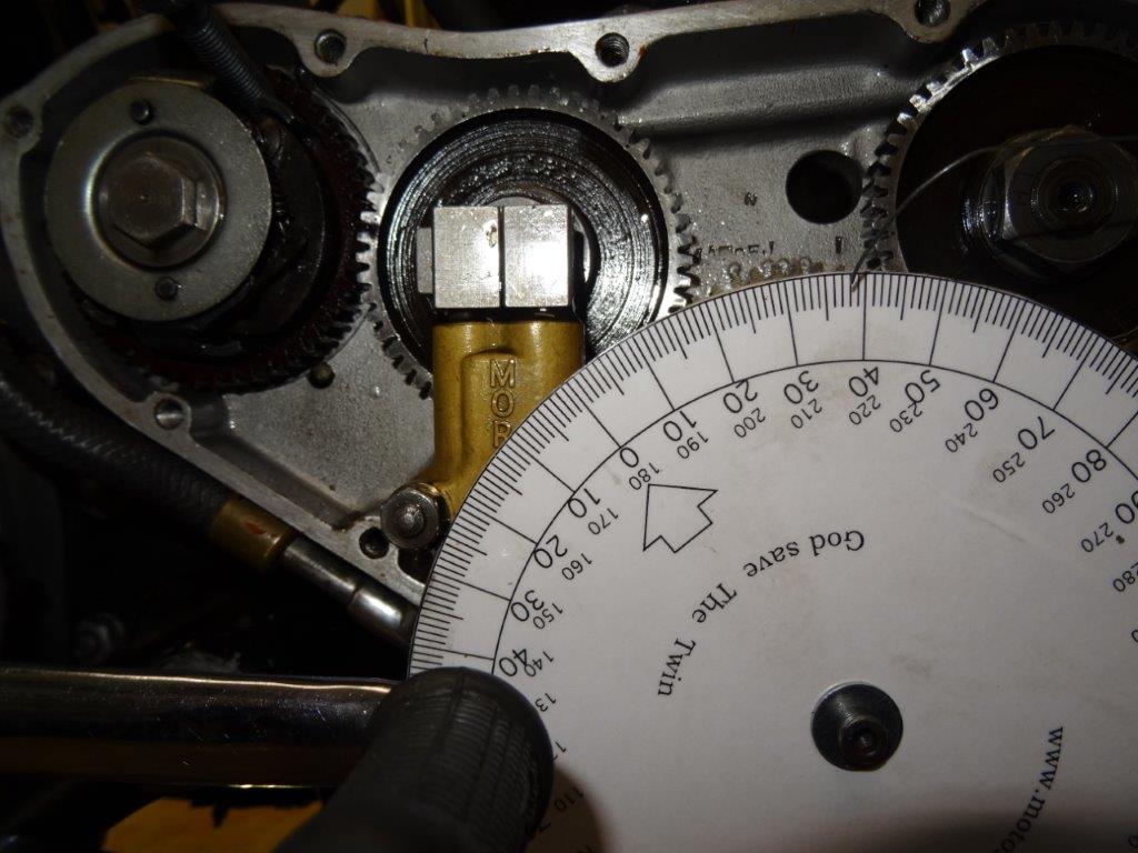

Pour la vérification du calage à l'allumage voici les résultats:
cylindre droit 37°
cylindre gauche 37° 1/4
En principe c'est 35° mais 37° celà ne doit être mal je pense.
Voici quelques photos de la vérification:

Heu si je ne m’abuse, tu as une avance auto lucas sur une magneto bth, non ?

je trouve les avances BTH vachement mieux foutues (les magnetos aussi dailleurs :roll: :mrgreen: :mrgreen: )

Fantôme, je t’aurai bien envoyé mon avance auto de BTH pour tester, mais les galets sont bouffés...

Merci Xpongebob,
Mais je ne pense pas que cela vienne de l'avance auto, même si l'avance était bloquée dans une position est ce que cela ferait des ratées ? :?: . Exemple sur une avance manu même en mauvaise position ça fonctionne; moins bien, mais ça fonctionne.
Peut être que je me trompe ?
Je vais continuer le démontage de la magnéto et vérifier la bobine.

Jettes un oeil avisé sur ton jeu de vis , en vérifiant que quelle que soit la position sur la came, l'armature des vis ne vienne pas amener le ressort en contact avec l'armature de la magnéto ....
