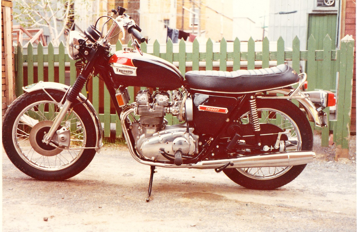

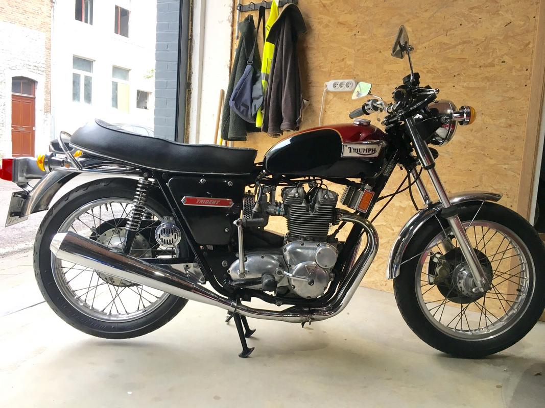

dayto a écrit : 19 mai 2019, 10:57 Vous devriez mettre une photo du modèle d'origine comme ça on pourrais jouer au jeu des 7 erreurs . :D
donc il y a le garde boue avant qui est de 72, la selle comme le dit Tricati, le filtre a air, la roue avant, le guidon, les soufflets de fourche, le klaxon, reposes pieds arrière manquants, l'échappement 3 en 1 ….mais beaucoup de ces changements sont des +

Bien vu.
En fait, j'ai remis les pose-pieds arrière (mais à cause du 3 en 1 celui de droite est dangereusement près du pied quand on kicke), j'ai le 3 en 2 d'origine mais j'attends avant de décider quel échappement je garde (mon 3 en 1 Norman Hyde est très chic tout de même), la jante avant est une Borrani du coup je ne vais pas me plaindre, je trouve la bécane plus belle sans soufflets de fourche même si j'avoue que ce serait sans doute plus malin d'en mettre, le (ou les) klaxon(s) serai(en)t plus discret(s) en noir, je vais y penser, le filtre à air il est là et propre donc je ne vais pas en changer, quant-au guidon... déjà que ce guidon bas me change des bracelets que j'ai sur toutes mes autres motos, alors de là à passer en mode Easy-Rider (Hi-Rider pour les Nortoniss'...) il y a un pas que, malgré mes soixantièmes rugissants tout récents, je ne suis pas encore près de franchir! :mrgreen:
