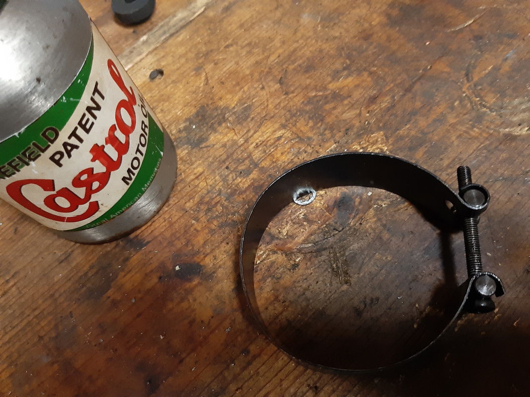

Publié : 14 févr. 2020, 20:34
par TRITON WILD
vous avez surement déja testé ?
apres avoir failli casser les segments par 3 fois, en essayant de les faire rentrer en même temps dans les cylindres avec mes ch'tites mimines,
j'ai arreté les frais!
un pote m'a donné des rilsans assez larges et réutilisables pour voir !
Bingo... :idea: 3 minutes, à peine ! :shock:
pour la culasse a 4 bougies, je me tâte (normal, pour un célibataire à la St valentin !) :roll: :mrgreen:
Re: Kit MORGO 750 TRIUMPH
Publié : 14 févr. 2020, 20:36
je prend des compresseurs de segment
c'est pas la ruine et plus pratique que les rilsans
Publié : 14 févr. 2020, 20:41
par TRITON WILD
j'ai, mais pas du tout adaptés (type auto) ... t'as une tof des tiens ?
quoique vu que ça marche comme ça
Publié : 14 févr. 2020, 20:50
Disons que les rilsans ,t'en met 3 ?
C'est plus compliqué a enlever
Ceux la tu les vire d'une main
Publié : 14 févr. 2020, 21:01
par TRITON WILD
nan, nan, le rilsan couvre les 3 segments :D
Merci pour la tof
