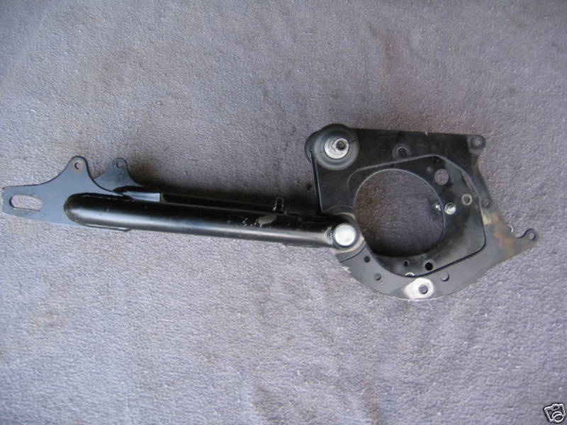

Il y a longtemps que j'ai vu ce montage sur un bras oscillant que j'avais clasifié comme d'une MK3 850c.c. de 1975 avec deux écrous latérales pour que leurs vis traversent le tube de l'axe de cote a cote de son corde de circonférence pour passer entre les deux rainures de l'axe afin de l'immobiliser et le bloquer latéral et longitudinalement pour qui ne bouge pas dans les courbes ni sur les cavités de l'asphalte.
J'ai supposé que ton modelé c’était le même, une 850 MK3 dont bras oscillant tu avais déjà bricolé pour faire sortir l'axe en démontant les platines des bouts, qui selon la littérature, les commentaires du forum et pour ce que j'ai vu dans les concentres, viennent fixes d'usine et qui ne sont faites pour se démonter parce que selon les manuels le graissage de l'axe est permanent et il n'a pas le besoin d'entretien parce que la graisse intérieure c'est pour toute la vie...
Mais bon, peut être que je m'aie trompé et l'image ne soit pas d'une 850 MK 3 sinon d'un bras bricolé avec une variation du système de bricolage américain de blocage.
En tout cas tout ça n'a aucune importance, l'image avait attiré mon attention pour le système de blocage de l'axe.

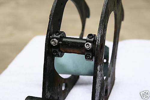

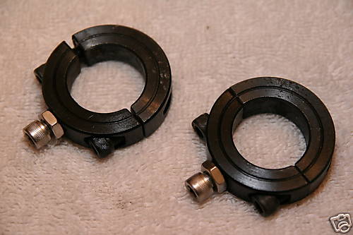

L'autre montage par colliers dont parle Francis j'imagine que c'est celui-ci:
Re: isolastic arrière commando
Publié : 08 déc. 2019, 12:29
Oui les colliers c'est ça .
Je le voyais mais la capture là ça doit le faire. 8)

Pachi a écrit : ↑08 déc. 2019, 01:40 Il y a longtemps que j'ai vu ce montage sur un bras oscillant que j'avais clasifié comme d'une MK3 850c.c. de 1975 avec deux écrous latérales pour que leurs vis traversent le tube de l'axe de cote a cote de son corde de circonférence pour passer entre les deux rainures de l'axe afin de l'immobiliser et le bloquer latéral et longitudinalement pour qui ne bouge pas dans les courbes ni sur les cavités de l'asphalte.
Image Image
[/url]ImageImage
Tu as raison Pachi c'est bien un ensemble de 850 MK3 (pas d'ouvertures dans les supports de boîte et le gros tube carré du bras oscillant) avec un kit de remplacement de l'axe . 8)

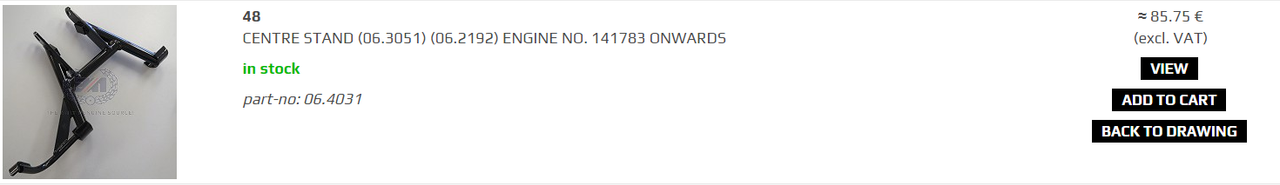

Pour ta béquille ! :wink:
https://www.leboncoin.fr/equipement_mot ... 69951.htm/
A négocier car pas loin du prix d'une neuve !

maxime a écrit : ↑13 déc. 2019, 19:23 Pour ta béquille ! :wink:
:wink: à ce tarif j'm'y précipite pas...
Publié : 13 déc. 2019, 19:53
par maxime
On est d'accord !
Mais c'est un argument béton pour négocier ! :wink:

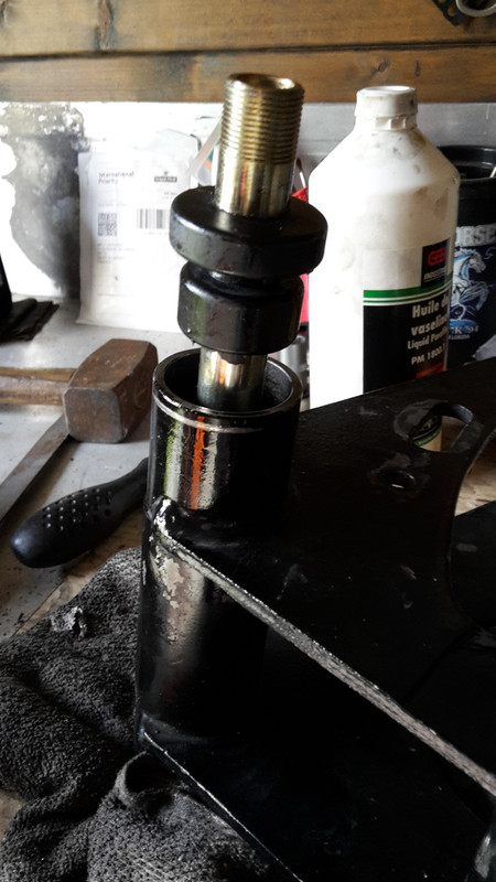

par joe
voila ma bricole pour rattraper le jeu des axes béquille ovalisés. Perçage plus gros et mise en place d'une entretoise qui reçois l'entretoise de pivot d'origine . çà à l'air de le faire...

Publié : 14 déc. 2019, 18:05
par maxime
Et c'est reparti pour 40 ans ! :wink:
Un petit point de soudure sur ton entretoise ajoutée ?
Publié : 14 déc. 2019, 18:20
par joe
maxime a écrit : ↑14 déc. 2019, 18:05 Et c'est reparti pour 40 ans ! :wink:
elles sont tenues par le berceau d'un coté et la rondelle et vis de serrage de l'autre coté.

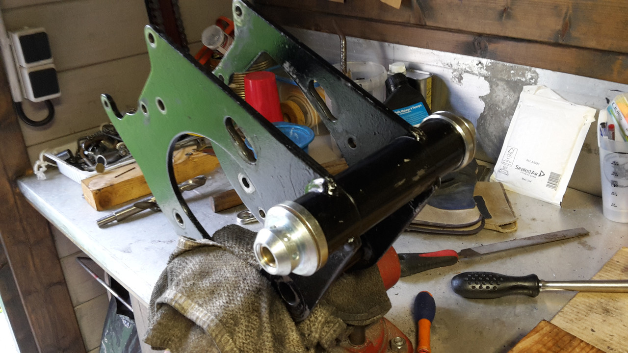

Publié : 15 déc. 2019, 17:15
par joe
objectif Premier atteint ....... :mrgreen: et aussi chiant à insérer que celui de devant ....
Maxime a raison,parce que 2 entroises l'une dans l'autre avec du jeu c'est pas terrible :roll:
