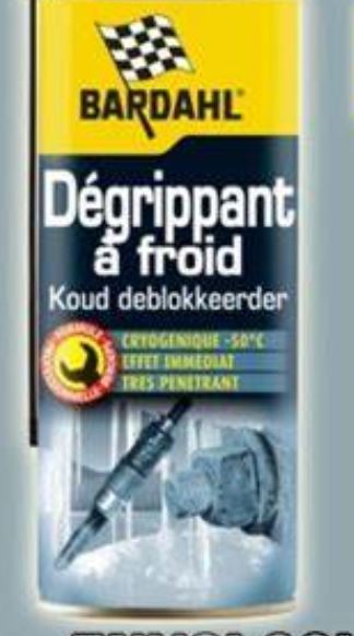

tu met tes roulements dans les carter et tu balance ça sur l'arbre a l'endroit du roulement
Re: Ouverture boîte de vitesses Commando
Publié : 27 nov. 2019, 13:01
par maxime
Hey ! - 50°C, c'est effectivement mieux qu'au congélateur !
Vais creuser cette piste ! Merci du conseil :wink:

Je comprend pas. Qu'est ce qui t'empêche de monter cette bague sur ton arbre? Ils viennent d'où, tes roulements? Attention, cette bague est spécifique à Norton.

C'est pas ça Philippe, je plaisante bien sur!
Mais cette bague est faite pour s'insérer sans douleur dans les rouleaux. Tu la rentre sur ton layshaft tranquillement, ça pose aucune difficulté. Pas la peine de sortir les armes chimiques! :wink:
