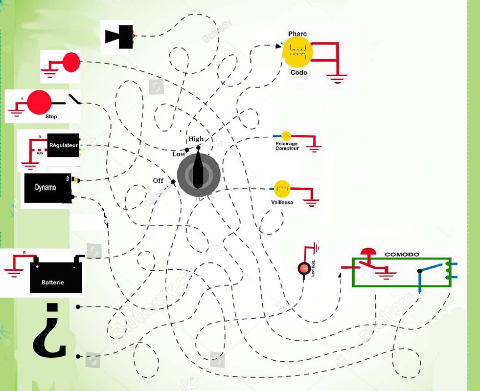

Comme ça :

				Je te remercie ton travail de simplification schematique Elmo.
Je te demande la permission pour le copier
Merci beaucoup d'avance Elmo.
PD: et je ne me caserai plus la tete avec le mien.

				Philippe.... Avec le bricolage (voir plus haut) que j'ai fait sur le commutateur, en position High je garde quand même les veilleuses , comme le commut. de Yeti (je l'ai marqué en tout petit à côté du symbole du commut. car je n'ai pas trouvé comment représenter ça).
Si quelqu'un veut le fichier Photoshop de mon schéma..... mp
