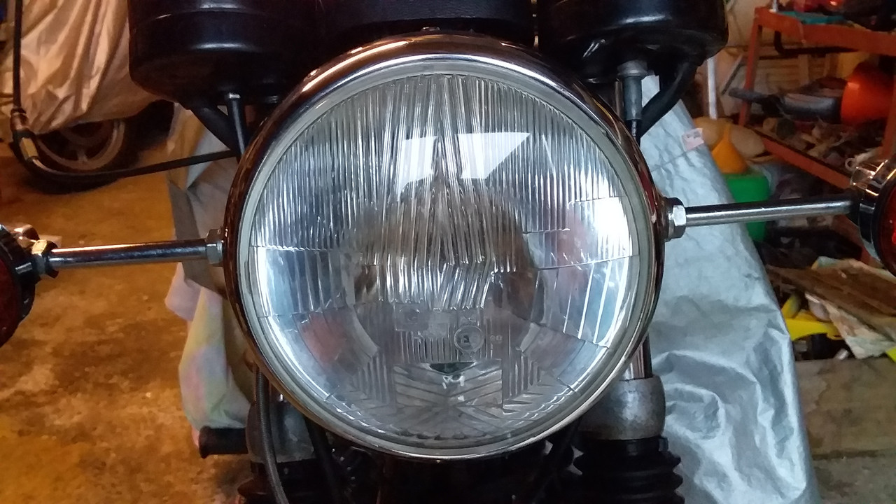

elmo ; Il faut que ta moto éclaire un mur et là tu vois mieux le faisceau
comme l'image que pachi a posté ; marqué continent

Merci Philippe.... je ne savais pas, je pensais que c'était l'ensemble culot-ampoule-optique (pour chaque type d'ampoule H4 ou autre) pour arriver à éclairer , en code , dans l'axe et le bas côté droit.
Mais bon, il n'empêche que mon optique a l'air d'être la bonne (comparée à celle d'une 750 Four).
Merci Yvan pour le coup du mur.... doit bien y avoir ça dans mon coin. :roll:

C'est vrai elmo que sur tes photos ton phare éclaire trop à gauche pour moi.

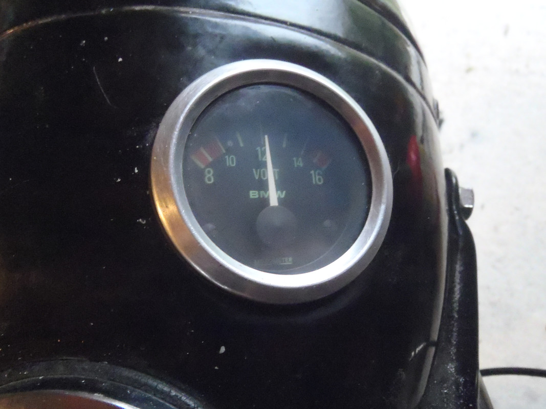

Pour revenir au début du post, j'ai monté, en modifiant le circuit électrique, un voltmètre d'origine teutonne ,mais fiable, l'ampèremètre anglais délirant. Le fabricant British Motorcycle Work fera fera surement hurler les intégristes mais c'est fiable et mieux que les chinoiseries
Re: Retour d'expérience
Publié : 02 oct. 2020, 15:55
Et c'est combien en diamètre ce voltmètre, ça rentre dans le trou de l'ampèremètre?.... Parce que c'est la meilleure solution à mon sens!
Publié : 02 oct. 2020, 16:18
Tous les standards de ces appareillages ronds sont à 52 mm.
Je n'ai jamais trouvé plus petit.
