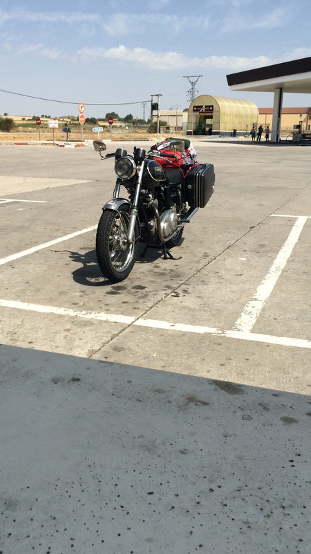

Bon, le pneu a été deja monte.
Juliana semble beaucoup plus grande.
Le guidonnage a disparu et enfin je peux lacher les deux mains du guidon, ça est un vraie plaisir.
Pour les courbes je devrai preter plus d’atention, mais avant, prener une courbe etait pire avec le guidonnage
Re: Le voyage de Juliana
Publié : 26 août 2021, 18:11
J’ai retourne a Madrid sans perdre aucun vis pour cette fois. Le pneu 4.10 x 19 a fait disparaitre tous les problemes de guidonnage..., super.
