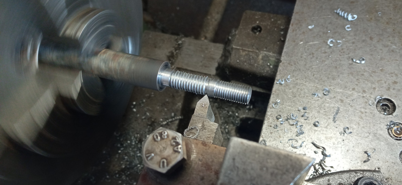

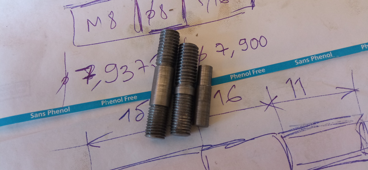

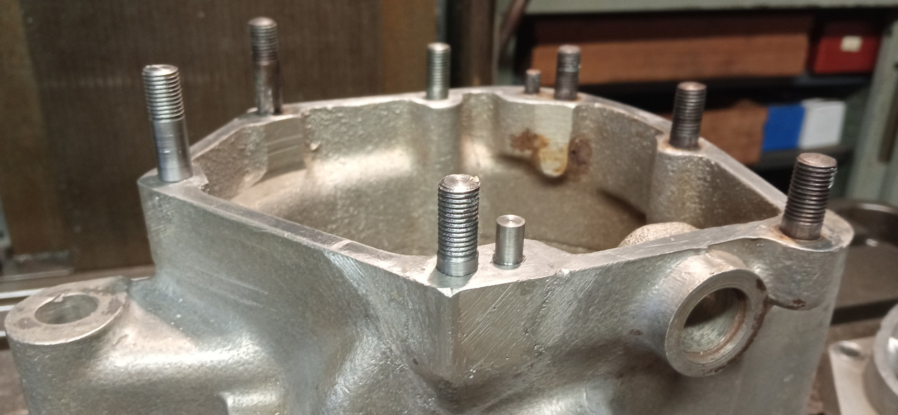

Usinage donc des goujons et du pion de centrage
pas évident de faire propre, bon à la deuxième tentative, pour le filetage de
gauche j'aurai pu retourner l'outil et partir côté mandrin mais j'ai eu la flemme ...
les trucs en place
le carter se monte sans difficulté majeur
Pas mécontent l'vieux bricoleur du dimanche
Et j'en suis là au jour d'aujourd'hui, reprise lundi 11

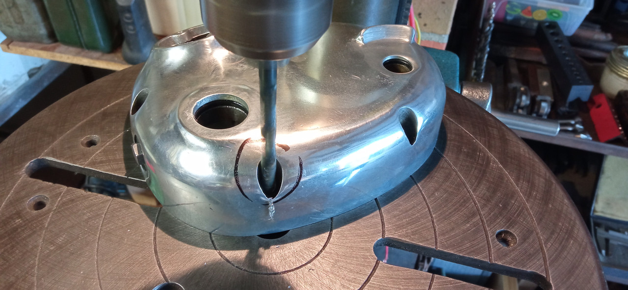

Hello,

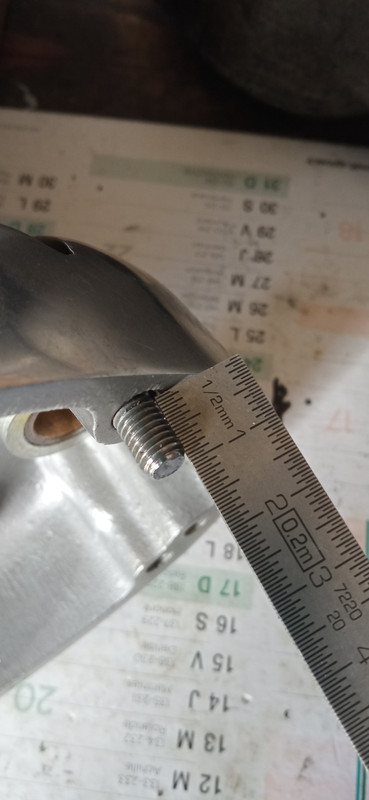

bien léger avancement pour ce lundi, j'ai modifié une vis M7 x 100, un taraudage dans le deuxième carter ayant foiré.
Je vais donc tarauder à sept, j'ai percer le troisième carter pour faire passer la vis de 7.
J'ai de joli BTR pour fixer le troisième carter mais qui sont un poil plus courte (-1.9875 mm) que celle d'origine,
est ce que c'est ce qui a fait que j'ai foiré le taraudage ? je ne pense pas mais bon, je vais remettre comme à l'origine,
si je retrouve les vis qui doivent se balader dans mon fourbi, genre de truc qui peut aider à rouler mentalement pluss tranquille.
Ca dépasse de 10 au lieu de 12.
C'est tout pour aujourd'hui, il fait 36° à l'ombre, je n'ai pas l'autorisation de faire atelier

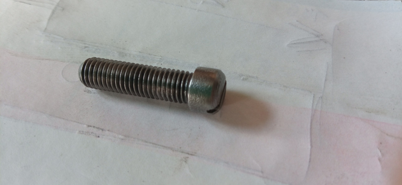

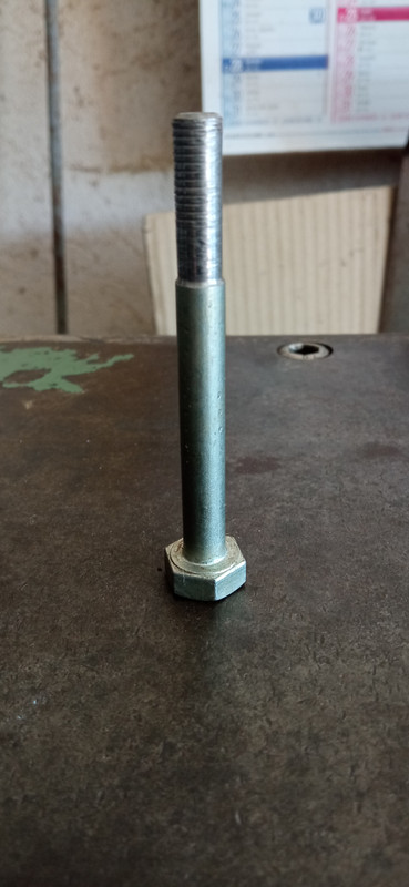

J'ai des CHC, mais un poil plus courte que l'origine et comme un taraudage a foiré (remplacé par du M7x100),
je me suis dit que je remettrais bien les vis d'origine, un poil plus longue, il m'en manquait deux,
j'ai donc tourné la M7 et la je ne sais plus combien à 26 filets par pouce.
Mais un adepte du tout d'origine, non, sans trop s'éloigner.
Pour info, une vis d'origine coûte 2,90 €, à multiplier par cinq, chez Andover.
avant
après
Alors, est que ça vaut le coup de tourner des vis ? P't'ête ben qu'oui, p't'ête ben qu'non.
avant
après

Oui ça vaut le coup (et le coût !) de le faire, en plus le plaisir de faire soi même n'a pas de prix !!
Beau travail, et reportage, de ce qui est fait pour refaire cette boîte.

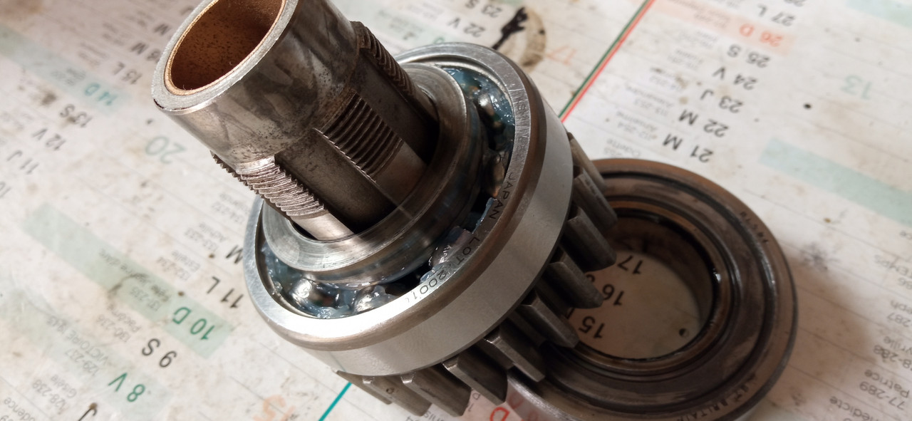

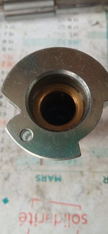

Un peu de boulot aujourd'hui

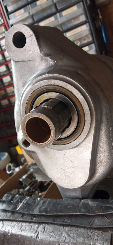

désemmanchement (une douille de 15 je crois et marteau, bam!) et réenmanchement (à la presse, faut pas être de travers) de douilles
dans l'arbre qui supporte le pignon de sortie de boîte. J'ai mis trois douilles au lieu de deux comme l'a conseillé Francis V.
Extrait du roulement et remis un neuf (de roulement) à la main, avec mes gros muscles.
Remis aussi je joint spy (avec un soupçon de caf4) de l'arbre et la rondelle qui va avec.
Rondelle que l'on retrouve sur un plan et pas l'autre, plan de chez Andover.
Ca se remonte sans trop de misère. J'utilise le document de Mick Hemmings mis en ligne par Nino (merci Nino).

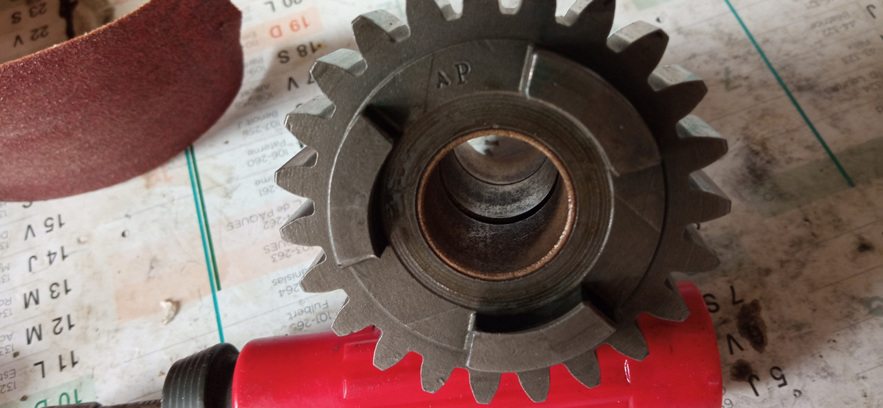

Nettoyage, entre autre, je nettoie tout évidemment, du pignon de sortie de boîte, et là, ben le pignon fait un peu la gueule.
Donc le temps de commander et recevoir un pignon neuf, rondelle "frein" et une vis, je ferai dans de l'annexe, nettoyage et sélection des pièces
vu que j'ai deux boîtes.

- Messages : 18118
Re: Réfection BV Commando
Oui ton pignon est "used" comme ils disent les britanniques.Jette un œil sur ta couronne arrière aussi et ta chaîne.

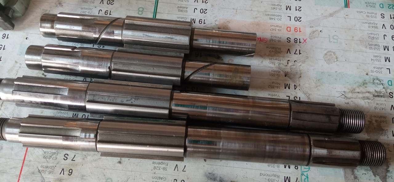

Les pignons sont triés ainsi que les arbres, arbres contrôlés, entre 2 et 4 centièmes de faux rond.
Demain fabrication d'un outil, un arrache machin à inertie pour changer la douille de l'arbre de kick,
et là j'ai une question, peut on chauffer l'arbre pour extraire sa douille ?
