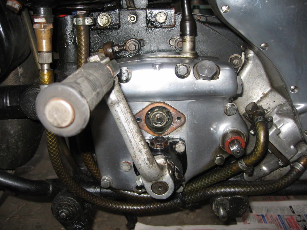

Hier, j'ai du ajuster le palier à billes (neuf) pour qu'il rentre dans la butée, pas simple :evil:
j'ai un souci avec le "Sleeve gear", il n'est pas fixe (voir les photos) c'est normal ou c'est un problème dans la boite de vitesses
Neptune
Re: Queue de poisson
Publié : 24 juin 2022, 09:58
par philippe c
Il faudrait vérifier si l'écrou n'est pas desserré de l'autre côté. Il suffit de retirer la petite plaque fixée avec 2 vis au dessus de l'arbre du kick, c'est très facile.
Publié : 24 juin 2022, 10:16
Il faut passer la 4ème pour que le sleeve gear soit en bonne position pour y visser l'embrayoire . Vérifie pendant que tu y es , et avant de remonter l'ensemble que la bague crénelée qui tient le roulement en place soit vissée à fond ...
Tu as la butée à billes ou celle à rouleaux ? (les surfers préfèrent celle à rouleaux)

J'ai cru que c'était l'arbre qui bougeait, désolé.

C'est vrai que la butée à rouleaux est préférable à celle équipée de billes. Disons qu'elle marque moins la rondelle d'appui.
Au pire, si celle de ta moto est marquée par le passage des billes, tu la retournes.
