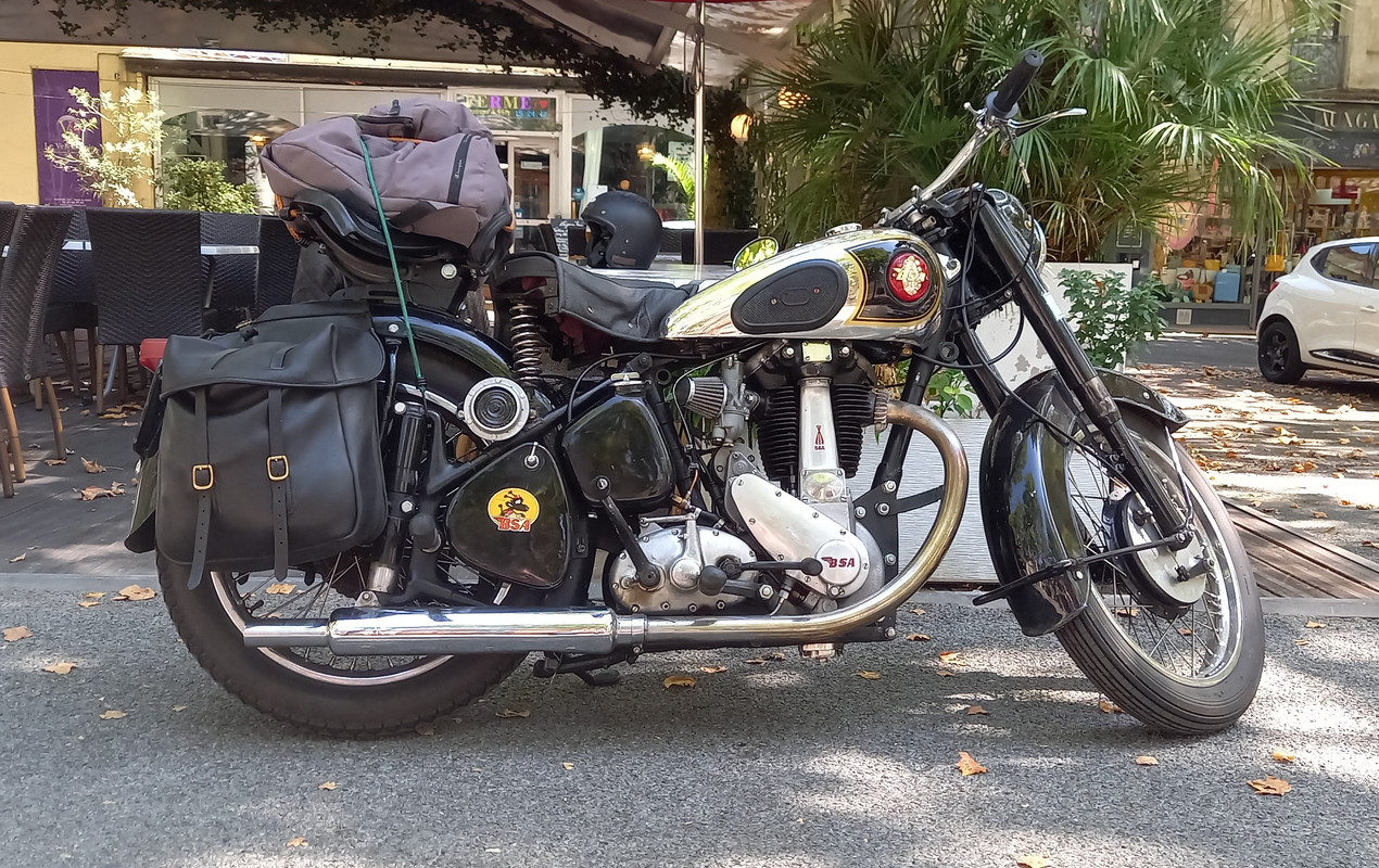

- Messages : 11735
Re: AT LAST....
Une petite imposition des mains chez un magnétiseur auvergnat et hop 2 thousands miles depuis le redémarrage. Rien que du bonheur sur 2 roues.

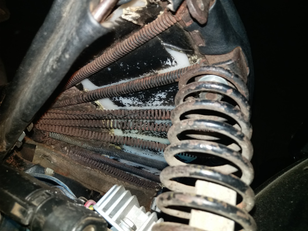

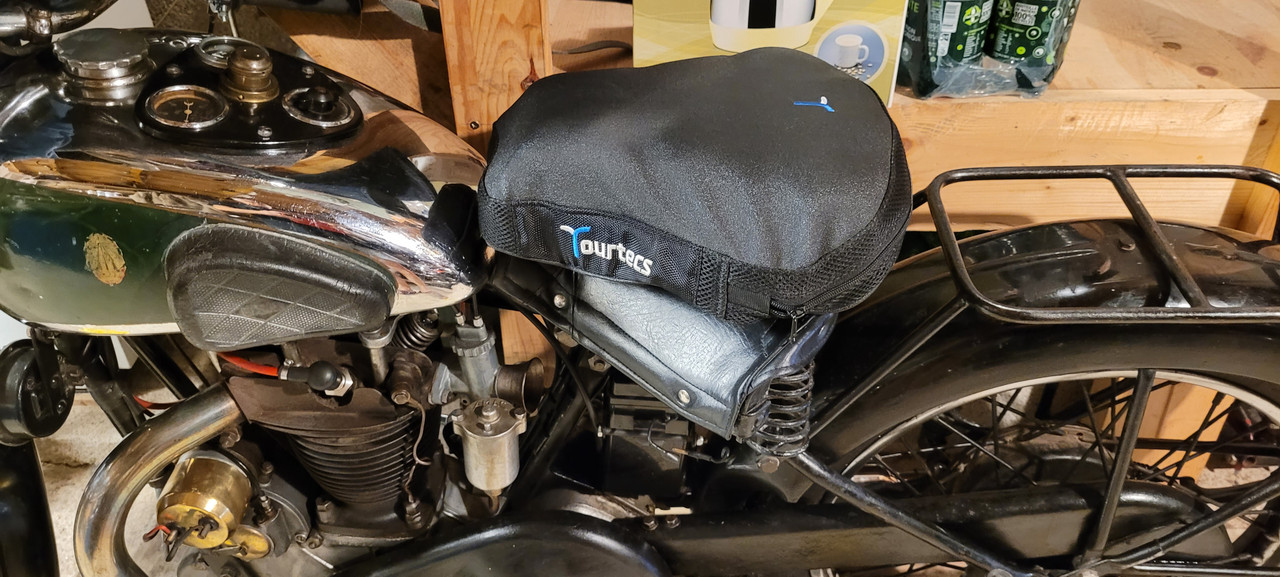

Ma moto rigide me faisait mal aux fesses (mais pas aux cuisses ! )
j'ai déhoussé la selle (qui se défait facilement avec quelques clips )
j'ai remis en état les ressorts
j'ai découpé dans un bidon un plastique un renfort pour mieux répartir le poids sur les ressorts ( comme sur la photo)
j'ai laissé le rembourrage origine par-dessus et j'ai rajouté un centimètre de gel acheté sur Internet et aujourd'hui la moto ne me fait plus mal aux fesses sur les longs trajets
