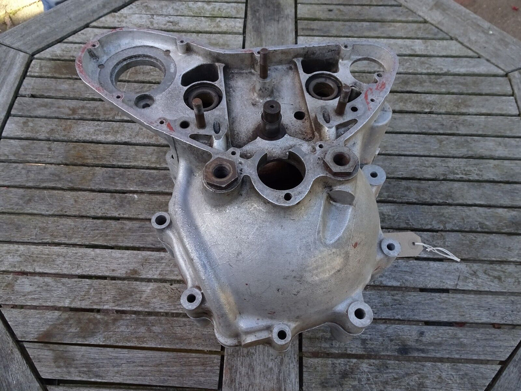

Une autre photo.

ça ressemble a "release valve" mais pas tout a fait et sur ce film G12 il n'y en a pas

Il y en a une sur ma moto. Ajs 500 modèle 20. 1951.
Je ne trouve pas d'info dessus dans les RT.
est elle bien monté niveau empilage des pièces, ressort, etc...
Je cherche

j'ai cherché mais ...bof je me demande si ce n'est pas quand mème un genre de clapet de décharge qui a changé de place sur les modeles suivant ?
Re: Cylindre droit qui crache de l'huile.
Publié : 07 oct. 2023, 13:56
C'est un clapet de surcharge. Voir à ce qu'il reste propre et que - sans son ressort - le petit piston navigue bien.

Sur d'autres modèles, on le trouve en bout de vilo.?
Es ce vous connaissez le sens de montage du Piston. Il a une forme bien spécifique un meplat ainsi qu'une george.

Pour que le clapet fonctionne, il faut qu'il ait une légère fuite interne contrôlée, sinon le piston resterait là à rien foutre de sa journée malgré la pression d'huile, d'où l'existence du méplat.
