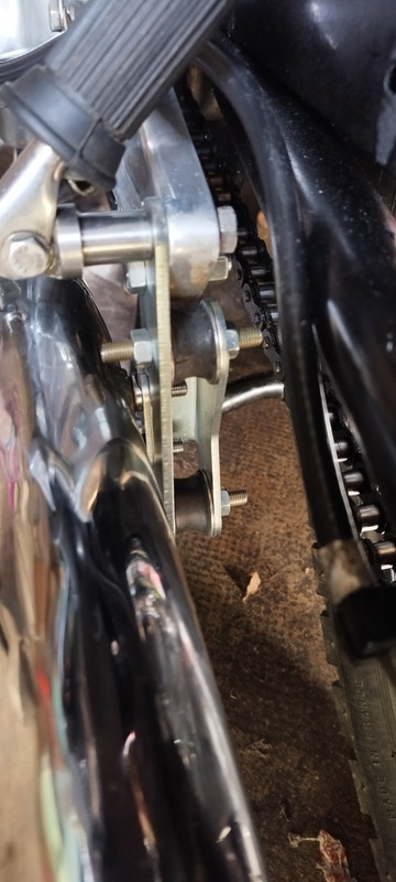

Voilà les pièces sont arrivées.
Montage a blanc sans les rondelles:
Les pattes c est parfait mais les silentblocs les tiges filetées sont longues :shock:
J vais chercher des écrous fermés et couper une partie de ces tiges trop longues.
Re: Conseil pour achat Norton fastback 750 de71 ou t150 1975.
Publié : 31 oct. 2024, 12:44
C'est quand même hachement plusse mieux ! 8)
Je suppose que tu le sais, mais calcule bien la longueur de filets que tu laisses eu égard aux écrous borgnes que tu veux monter.
Il faut que l'écrou serre sans buter au fond. Y'a rien de sexuel là dedans. :oops:

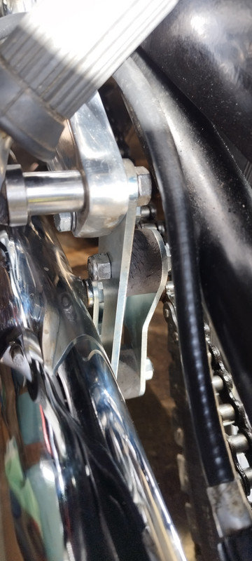

Publié : 01 nov. 2024, 13:04
par David46
Là c est vachement plusss mieux!!!!! 8)
J ai repris d anciens silendblocs.
