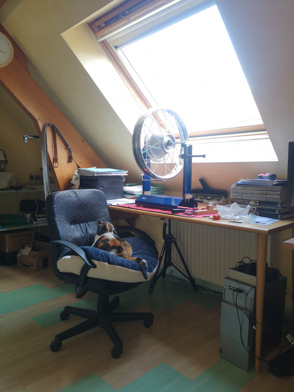

Cat-formation :lol:
Re: Rayons Roue arrière T140 disk
Publié : 10 déc. 2024, 12:17
par Bonifun
Hello, si un chat peu le faire, alors je me lance :mrgreen: :arrow:
Publié : 10 déc. 2024, 13:26
vu le pelage c'est plutôt une minette
Publié : 10 déc. 2024, 16:22
par yvanoff
Bien vu Jean Pierre... :mrgreen:
Publié : 10 déc. 2024, 16:35
On dit Isabelle .
