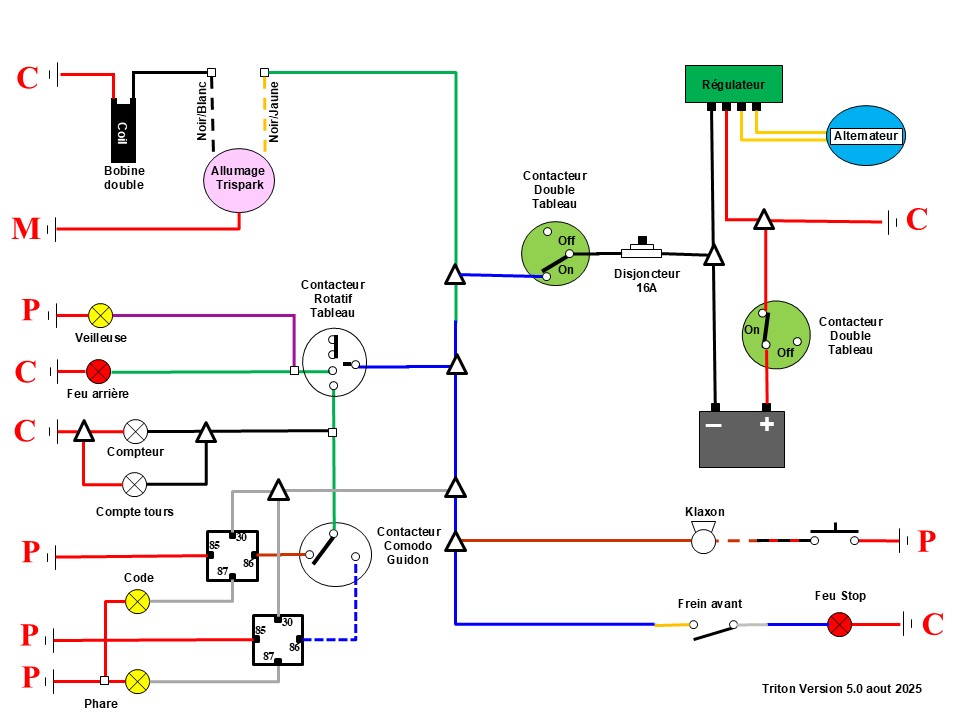

				Suite à mes déboires, nouvelle version avec un interrupteur double qui coupe la mise à la masse de la batterie en même temps que le contact. Mais j'en encore un petit doute sur l'emplacement du disjoncteur... Vos avis "éclairés" ?

				Re: Fuite électrique.
				Publié : 22 mai 2025, 13:25
				Bien vu gigi, .
Yeti, ma HD avait 5 disjoncteurs (dans un endroit difficile d’accéder facilement), et l'expérience pour moi c'etait mauvaise pour sauter de temps en temps tel ou tel d'autre par faute de n'importe quel méprisable courant parasite (pas forcement un court-circuit, une dérivation a la masse tres résistive de tres baisse intensite avec le temps faisait sauter au disjoncteur, dans mon cas, avec le temps je pus trouver que la faute c'etait d'une tres petite dérivation tres résistive du solenoide de démarrage, une faute d'isolement de sa bobine presque meprisable), et je devais attendre quelques minutes pour continuer au point que je prefere monter un fusible qui ne sont pas sensibles a ce sortes de meprisables manques d'isolement.
				Publié : 22 mai 2025, 13:35
				Ton schema c'est simple, comme l'espace dans le phare est reduit, tu peux de meme passer du relais des feux de route i tu n'as pas l'habitude de rouler toujours quand il fait nuit, en plus de meme dans ce cas, en fonction de la route parfois on ne peut pas allumer les feux de route que de temps en temps pour avoir beaucoup de trafic en sens contraire.
Mais bon, l'avantage d'en monter deux de meme s'il manque de la place et il faut comprimer tout dans le phare, c'est que dans hypothétique et tres bizarre cas de tomber en panne le relais des feux de croisement tu auras toujours un relais de remplacement.

				Tu as tout à fait raison, je roule rarement la nuit et en veilleuse le jour. Mais je me suis fait plaisir avec le montage des relais et maintenant qu'ils sont dans le phare, effectivement il n'y a plus de place, mais je ne touche plus à rien !
Et même un interrupteur double, je vais me faire bien chier à recâbler le faisceau jusqu'au guidon alors que la batterie est derrière le moteur. Je crois que je vais ajouter un second interrupteur caché vers la batterie, ça suffira bien !
Avec un faisceau neuf, soigné et simple, le risque de conrt-jus est plus limité qu'avec un faisceau d'orine. Et un disjoncteur réenclenchable, c'est quand même plus pratique que de compter les fusibles qu'il te reste...
Bon ben y'a plus qu'à !

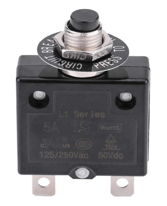

				C'est comment un disjoncteur ?

				Comme ça, 10 balles sur Amazon...
