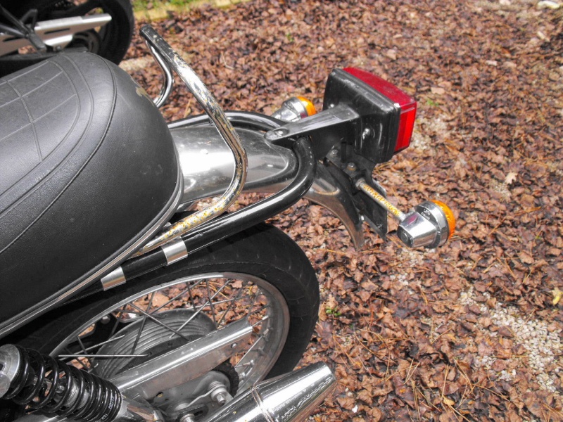

J'exhume ce sujet des archives pour vous donner des nouvelles du front. L'accessoire à kicker est presque réparé mais de la à retenter de démarrer cette chère moto, je ne m'y risquerais pas encore.
Pour l'instant je me contente de la 250 jawa nettement moins récalcitrante sur le sujet.
La commando ne perd rien pour attendre et après mures réflexions j'ai décidé qu'elle serait punie. Elle va se trouver affublée d'un démarreur électrique adaptable, tant pis pour sa fierté de MKII, ma patte droite j'aimerais autant la conserver aussi longtemps que possible. En plus le fabricant de l'objet, sis en Bretagne, m'à proposé de procéder à son installation la moto étant équipée d'un kit courroie qu'il n'a pas répertorié. Cela lui permettra de déterminer les cotes précises de l'entretoise à placer entre la roue libre et la poulie de vilebrequin.
Maintenant on va aborder les sujets contrariants, ceux qui fâchent et qui sont quelque peu onéreux à solutionner, je veux parler de la qualité des pièces refaites, et malheureusement il y a de quoi dire.

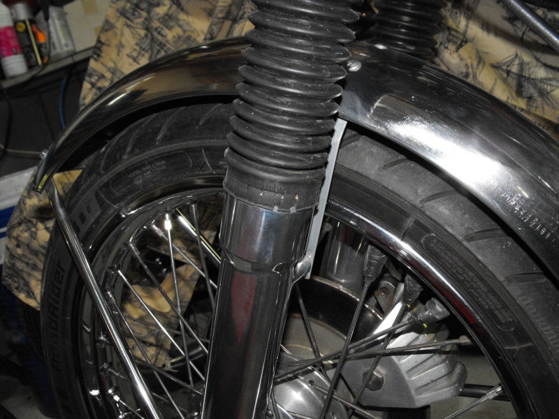

Au mois d'aout dernier, après un peu plus de 2 mois et quelque 1000km d'utilisation j'avais constaté ceci
Qui au bout de 5 mois et 2000km s'est transformé en cela.
Je ne sais pas en quoi ils sont fabriqué mais c'est clairement de la daube. Bien sur je suppose que si j'insiste le fournisseur bien connu qui me les a procuré va sans doute me les remplacer mais si c'est pour me fournir les mêmes j'ai peur que le résultat ne soit guère différent. J'ai un peu fureté sur internet pour tenter de trouver des substituts mais sans grands résultats.
Autrefois on préconisait des soufflets de direction de 2CV qui faisaient parait il l'affaire mais je n'ai jamais expérimenté et de plus ceux que l'on doit pouvoir trouver aujourd'hui sont certainement aussi du refait à pas cher. J'ai trouvé des soufflets, de direction toujours, mais de combi WW, pas cher, c'est ce qui me fait peur et surtout pas d'indication de dimensions, uniquement une photo. Quelqu'un a-t-il une idée, existe-il quelque part en GB ou ailleurs un spécialiste de tout ce qui est en caoutchouc ?
Sinon il y a aussi la qualité catastrophique des pièces chromées. Certes j'ai poussé le bouchon un peu loin, la moto est restée 6 semaines dehors à subir les intempéries Bretonnes et c'est quand même une région ou le mot sécheresse ne fait pas vraiment partie du vocabulaire. Si ça se trouve en Breton le mot n'existe même pas. Jugez plutôt.
Barre passager et supports de clignotants AR. Noter en dessous l'état du carter de chaine d'origine au chrome complètement terni mais sans la moindre piqure de même que les pots d'échappement dont j'ignore l'âge et la provenance.

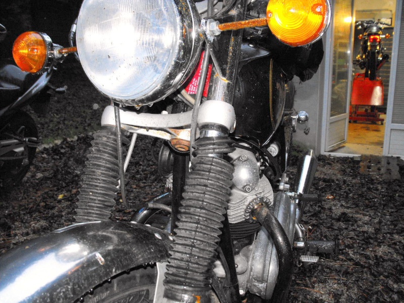

Sinon il y a le phare de marque Emgo, moins pire que celui de la trident mais pas fantastique quand même et je ne parle pas des supports de clignotants AV.
A comparer avec la platine repose pied et la pédale de frein semble-t-il d'origine dont le chrome largement terni n'a pas lui non plus subi la moindre piqure.
Idem de l'autre coté tube, pot, platine RP et kick ont parfaitement supporté le climat local. Seul le sélecteur présente quelques traces mais rien ne dit que ce soit celui d'époque.
La conclusion que j'en tire est qui si l'on veut une moto pour rouler, pas une moto de salon, méfiance totale avec les pièces chromées refaites. Mieux vaut faire réparer et rechromer les pièces d'origine si elles ne sont pas trop détruites. Sinon les pièces refaites il est préférable d'en faire refaire le chrome avant même d'envisager de les monter. Le problème évidemment va être le cout de revient de l'opération, dans nos régions un chromage de qualité c'est cher.
En Bretagne je n'en ai trouvé qu'un seul pas trop loin de chez moi, près de 100km quand même, il prétend faire du chrome de qualité avec nickelage préalable. J'ai un peu peur des prix qu'il risque de m'annoncer mais j'ai bien peur d'être obligé d'en passer par la ou de vivre avec ma moto partiellement restaurée et déjà rouillée. Il s'agit de Bretagne chrome à Pluvigner près de Vannes, quelqu'un a-t-il déjà eu à faire à lui ?
Re: Et encore une, 850 MkII
C'est vraiment une honte que de vendre des trucs pareils, jamais vu autant de rouille en si peu de temps, il faut exiger des pièces made in UK, on paye le double, mais on sait pourquoi....Quant à faire rechromer, si on trouve un bon chromeur et qu'on lui apporte les pièces préparées, polies, ça coûte moins cher que du neuf de qualité. Il y a un Espagnol qui bosse bien, on le voit sur certains salons, et ses délais et tarifs sont corrects.
- jean-pierre
- Messages : 9229
- Localisation : sud ardeche
À voir les photos elle est salée 'meme avec des Taiwanerie ca ne rouille pas comme cela et partout ,il me semble aussi que les alu soient touchés
Pour les soufflets Norvil pas d'autres

Etant dans le chromage en ce moment (restauration terrot!!!),le prix demandé dépend de l'état des pièces (pour ma part,je les polies au maximum,c'est une grosse partie du prix!!).
Je pense que l'état de tes pièces est certainement du au non cuivrage avant nickelage puis chromage.
salutations
serge
