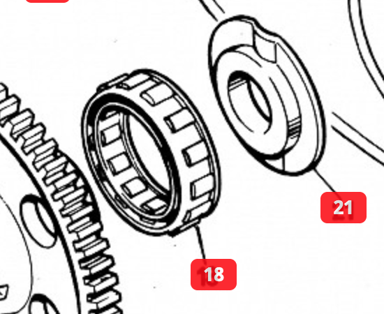

Bonjour à tous,
Une question au sujet du montage de la roue libre, dont ma Norton 850 MK3 se fait un plaisir de casser!!!
Retours d'allumage!, trop d'avance?
J'ai un allumage Trispark, et je me suis contenté de suivre la notice de montage pour le mettre en place.
Se peut-il qu'il y ait trop d'avance?
A la lampe stroboscopique, la marque sur le carter de transmission se cale à 28° à 3000 t/mn.
Cette marque est elle fiable?
Concernant la roue libre, sauf erreur de ma part, il me semble avoir compris qu'il était possible de la monter dans un sens ou dans l'autre à condition que les galets soient positionnés dans le sens de la marche ( anti horaire)...
Cependant je la place selon l'image que l'on trouve sur le catalogue des pièces détachées, C'est à dire avec la colerette de bague contre la rondelle intérieure (21) avec les galets placés comme exposé ci-dessus.
cela est il convenable?
Merci d'avance pour votre aide.

C'est pas toujours facile après plus de 45 ans d'avoir encore TOUTE LA TRANSMISSION DU DEMARREUR DANS LE PRIMAIRE en bon état surtout quand on voit les dégâts de la triplex dans le carter primaire intérieur.
Tu positionnes correctement la roue libre.
Est-ce qu'elle a démarré au démarreur ou si il entraîne pas du tout ?
Elle démarre normalement au kick ? Sans retour ou avec ?
Essaye de contrôler le diamètre intérieur du pignon sortie moteur et la piste sur le grand pignon fou ,les tolérances sont minimes,jeu en pouces ci-dessous.
Il faut vérifié aussi le système de débrayage,je sais c'est pas simple car il faut faire une douille adéquate :
:http://www.oldbritts.com/e_start_backfire.html
Pour moi la "réglette" côté primaire est juste dans la très grande majorité des cas à mon humble connaissance. 8)

Au kick la roue libre a cassé ??
Oui tu positionnes la roue libre correctement.
Tu as le moteur du démarreur d'origine ?
Re: commando 850 pression d'huile à 0!
Publié : 21 juil. 2021, 15:13
par JJN50
La roue libre a déjà cassé au kit, et aussi au démarreur...
Tu écris: "Oui tu positionnes la roue libre correctement"...correctement veut dire quoi pour toi?
Le démarreur a été changé par le nouveau: 064791B qui m'a été vendu par Norvil en 2008.
Autre PB, lors du remontage du carter intérieur priaire, je n'arrive pas a positionner correctement l'axe de boite par rapport au joint spi ( qui est neuf) du carter interne de transmission.
J'ai bien vérifié les diverses rondelles de calage, leur position etc...mais pour le moment le centrage me parait défectueux...Une idée à ce sujet?
Nota: Le pignon sortie moteur et le grand pignon fou sont hors côte!!! à changer
