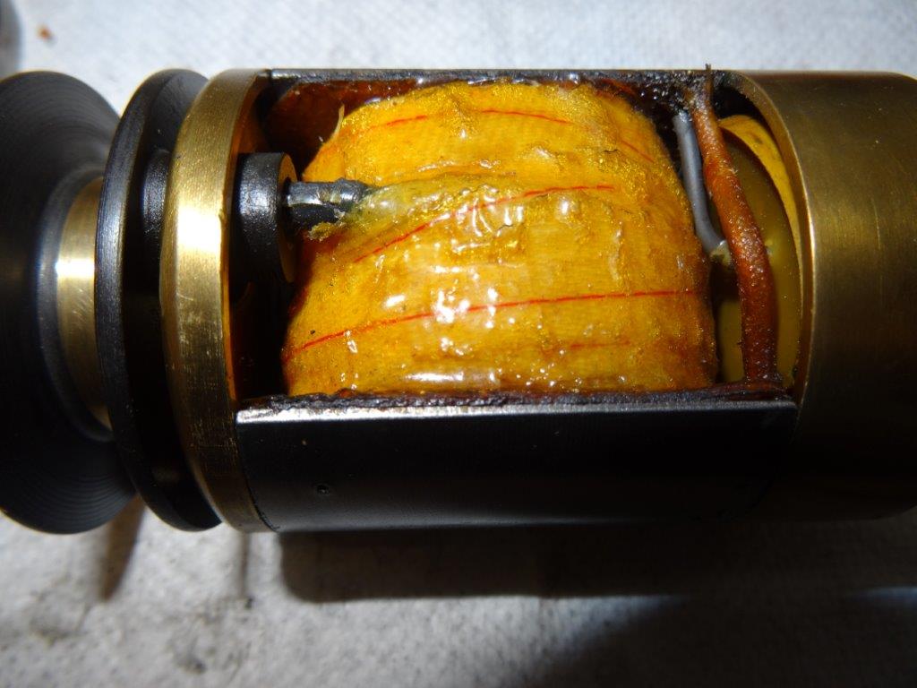

- Je pense que la bobine a été refaite il n'y a pas si longtemps vu l'état.
Il y a un peu d'huile dans le corps de la magnéto, pourtant le joint spi semble en bon état, je nettoie et j'agrandi le petit trou pour favoriser l'évacuation des eventuelles fuites d'huile.

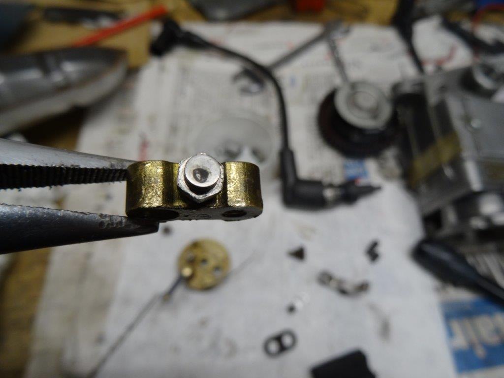

Les rupteurs sont marqués:
Perception de la lime extra douce plus toile émeri pour finir; me voila maintenant avec des beaux grains.

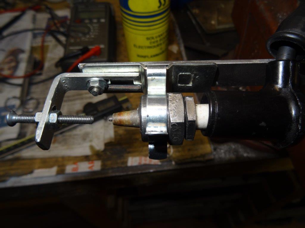

Je remonte l'ensemble et je teste la magnéton dans l'étau en tournant le pignon à la main, donc pas très vite..
Belle étincelle sur mon support régler à un écartement de 6 mm et sur les deux côtés.

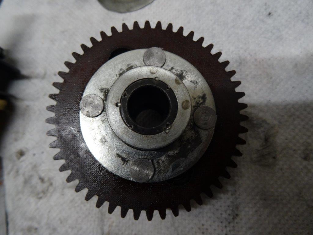

Petite photo de mon avance automatique Lucas, on remarque bien que le cone a était remplacé par sertissage de celui de la BTH pour les besoins de l'adaptation.
Je vais remonter ça en espèrent que ça marche. :arrow:

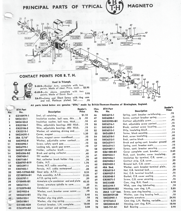

Tu parles bien des deux petites vis qui tombent juste au dessus de la piste en laiton du collecteur ? Les vis N°11 ci-dessous: (screw safety spark gap)
Sur ma magnéto il n'y a que les vis N°11 d'une longeur calibrée qui servent à protéger la magnéto "le parafoudre" Enfin je pense que c'est ça.
