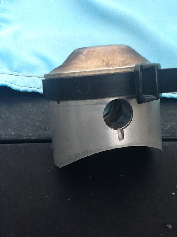

Bout de tube PVC avec un serflex, pas cher et sans souci finger in the nose :mrgreen:

carcaien a écrit : 15 févr. 2020, 11:20 J'aime beaucoup le tournevis coudé pour visser dans les coins :mrgreen:
C'est un aimant très pratique pour les gars comme moi qui n'ont pas les doigts qui ferment :mrgreen:
Re: Kit MORGO 750 TRIUMPH
C'est vachement pratique a enlever les serflex

Et pour moi à la mano en bis repetita
En fait on fait comme on veut, bande de libertaires !! ( :mrgreen: )

C'est vrai Philippe , que le coup du tuyau en PVC (copyright Zerton) ça marche mais faut dévisser totalement le serflex pour enlever le serflex puis le tuyau en PVC.
Ta solution du collier large est sûrement mieux. Tu peux filer le lien vers ce truc, je me souviens d'avoir chercher sur le net et je suis sûrement très nul à ce jeu là, mais je n'avais rien trouvé de satisfaisant.

On peut mettre des colliers rilsan aussi et après on les coupe.

b3954 a écrit : 15 févr. 2020, 15:43 On peut mettre des colliers rilsan aussi et après on les coupe.
C'est des serflex à ouverture et fermeture rapide très pratique, :mrgreen:

Luc94 a écrit : 15 févr. 2020, 13:39 Et pour moi à la mano en bis repetita
Moi, feuillard de cerclage de cheminée (pour les mâts d'antenne) et serflex... et patience et soin...

Neptune06 a écrit : 15 févr. 2020, 16:12
mais ceux la sont réutilisables ! :D
une fois que les segments sont en place, tu soulèves une ch'tite languette, tu l'ouvres et tu peux refaire un autre moteur, &pi un autre &pi.... :roll:

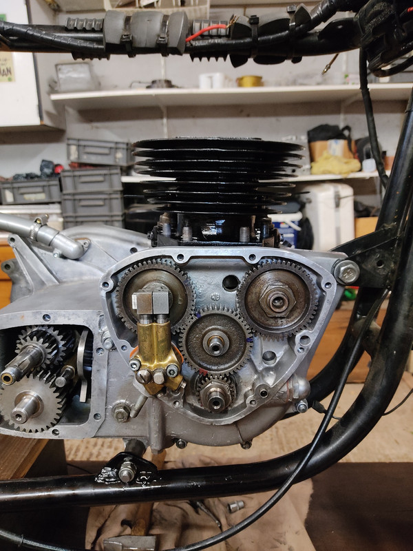

Remontage effectué à l'instant :mrgreen:
Et hop ! Comme papa dans maman !
Merci Nabs pour les cerclages avec goutière "hand made".
