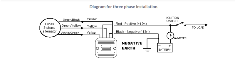

Quelqu'un t'il le schéma de raccordement d'un régulateur électronique podtronic?
Merci d'avance

selon circuit masse positive ou négative et podtronic triphasé en masse négative .
