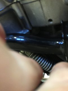

				En nettoyant la moto j’ai trouvé un perçage taraudé sous la transmission primaire. Normal ou pas ??  Il manque une vis? C’est une vidange?
Merci de votre aide
				Re: Triumph t150
				Publié : 16 déc. 2020, 10:15
				par Tricati
				C'est simplement un petit trou pour évacuer l'huile du carter d'embrayage au cas où le joint spi du carter primaire fuie ! Et aussi l'eau qui peut arriver à passer via les fentes du carter d'embrayage, en roulant par fortes pluies !
