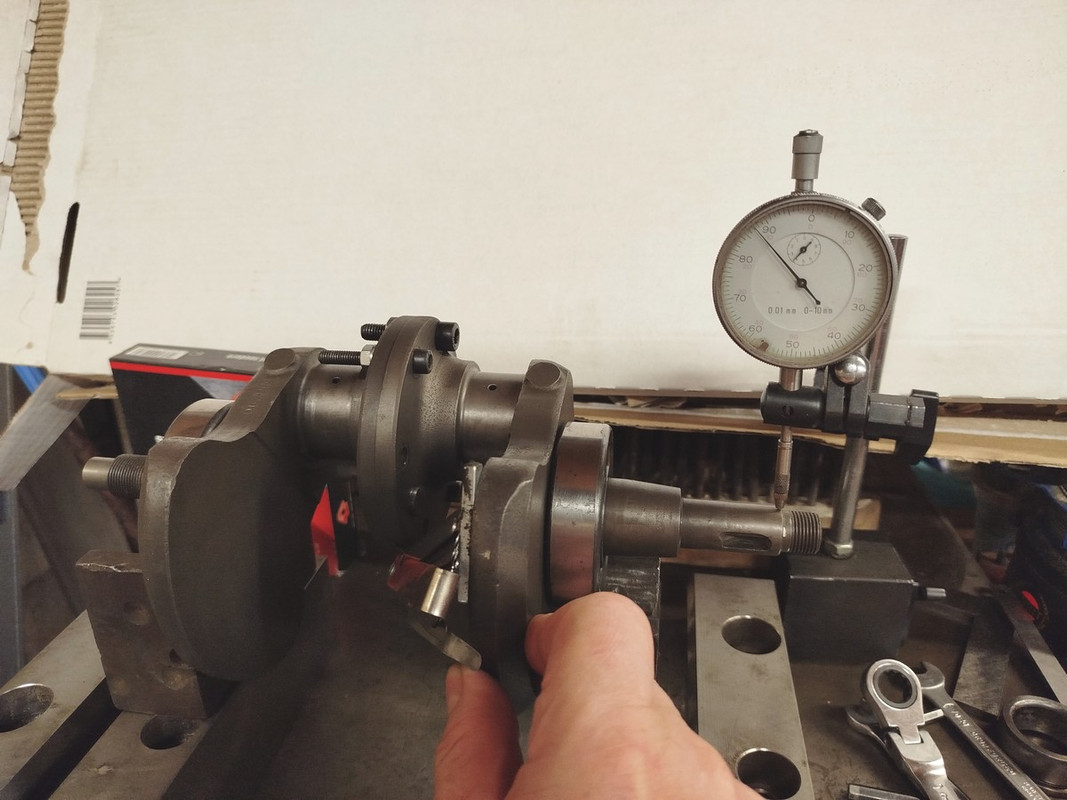

Sinon j'ai remis le vilo avec les 2 manetons assemblés, sans le volant central, et donc comme je l'avais constaté rapidement, même là, ça ne tourne pas bien rond.
J'ai mis des boulons M6 pour avoir la latitude de bouger les manetons, mais en fait ça n'a aucune répercussion sur le faux-rond car il pivote l'un par rapport à l'autre par le plot de centrage qui est le centre, donc je décale les manetons angulairement mais ça ne change rien.
Par contre si je met une cale d'épaisseur entre les manetons là ça change le faux-rond, encore heureux ! :mrgreen:
Il faudrait que je cale jusqu'à minimiser le faux-rond, mais ça veut dire que même les manetons ne sont pas très bons :roll:
Il faut que je me méfie que l'état de surface n'est pas très bon à coté du clavetage qui a souffert.

Je résume (pour moi) il y a 2 types de défauts possibles sur le vilo :
1 _ Faux-rond :
mesuré en bout de vilo (mesure au comparateur, vilo posé sur 2 vés au niveau des roulements) qui devrait être au maximum à 0,05 mm,
ce faux-rond peut être causé par un problème au niveau des surfaces d'appui des manetons, ou, et, du volant central : surfaces d'appui pas parallèles comme le mien
Correction du problème, usinage des faces d'appui (compliqué pour les manetons !).
Il peut aussi y avoir un problème de surface endommagée au niveau des extrémités, clavetage déformé comme le mien.
2 _ Décalage des manetons :
les perçages des manetons et du volant central ne sont pas des plus précis, on peut avoir un décalage angulaire entre les deux, ceci est plus difficile à mesurer le vilo seul, il faut le brider et mesurer la différence de hauteur des manetons à une position, sinon une fois tout remonté on aura un piston qui arrivera au PMH un peu avant l'autre par exemple, donc un allumage décalé.
Correction du problème :
brider le vilo sur des vés pour aligner les manetons et repercer, aléser précisément les 2 trous opposés au pion de centrage, c'est normalement ces deux là qui servent de référence (théoriquement un seul suffirait). Mettre des boulons du diamètre précis des nouveaux alésages effectués.

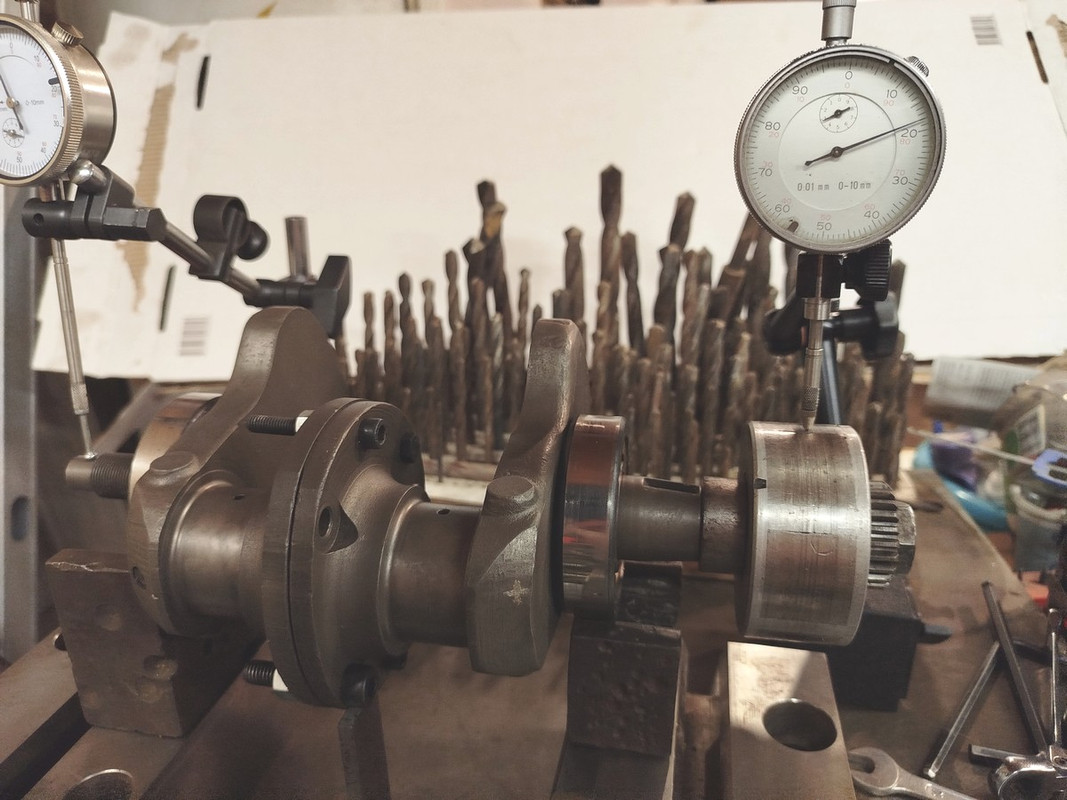

Je remets le vilo sur les vés et cette fois je monte un rotor d'alternateur pour voir ce que ça donne, j'ai mis un pignon en guide d'entretoise pour bien le serrer à plat.
Évidemment le faux-rond n'est pas meilleur et même pire environ 0,2 mm, on peut tricher un peu il y a du jeu, essayer de le décaler pour minimiser le faux-rond mais c'est limité, au serrage il a tendance à se remettre comme il était.
D'ailleurs au départ j'avais remonté ce moteur, et c'est en vérifiant le faux-rond de l'alternateur à 0,2 mm que je m'étais dit qu'il faudrait malheureusement démonter pour voir d'où venait le problème...

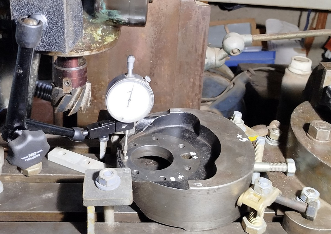

Le volant central n'a donc pas les surfaces bien parallèles, ce qui ne favorise pas le faux-rond, je regarde si les surfaces du volant peuvent servir de référence pour surfacer, bien sûr non ! :mrgreen:
Il n'y a rien de vraiment bien fait sur ce volant central, j'essaye un montage sur fraiseuse avec les moyens du bord donc limités :oops:
Il me faudrait des brides correctes, j'essaye avec des boulons et des vis qui vont dans les trous d'équilibrage d’origine.
Le problème c'est de le maintenir sur la table de la fraiseuse tout en permettant de fraiser les 2 surfaces si possible, une fois surfacé je pourrai le retourner et faire l'autre face avec une face d'appui correcte.
En plus des vés il me faudrait des brides etc et le mois d’août ce n’est pas l'idéal pour trouver du matériel !
Sur les bords c'est à 0, de chaque coté
et bien sûr au centre ce n'est plus à 0 :evil:
donc sur la fraiseuse, j'utilise les trous (d'équilibrage) pour fixer avec des vis, à droite, les têtes portent sur l'embase de l'étau,
à gauche des brides improvisées sur les rebords, mais si je serre trop vite le volant bascule,
d’ailleurs les grandes surfaces d'appui du volant ne sont pas planes, une sorte de vé très aplati :evil:
ça serait trop facile sinon ! :mrgreen:

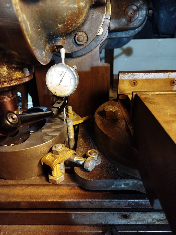

J'ai trouvé le montage correct pour bien mettre le volant central, calé sous le bord, mesure au comparateur pour être sûr qu'il reste bien à plat.
Et un peu trop présomptueux je fais une passe légère mais mal faite, la fraise n'est pas parfaitement positionnée malgré la vérification des graduations sur la tête, et j'ai un défaut de surface équivalent à avant ! :oops:
J'aurais dû surfacer une pièce martyre pour vérifier l'état de surface avec cette fraise avant d'attaquer la bonne pièce.
Heureusement ce n'est que la partie sans importance du volant central, je réalise à quel point surfacer à l'endroit des manetons sera encore plus délicat (rebords tout autour).
Je me demande quel montage ils utilisaient à l'époque pour usiner ça...
Fraisage léger du volant
Une fois fini j'ai un défaut de planéité ! C'est raté !! :oops:
