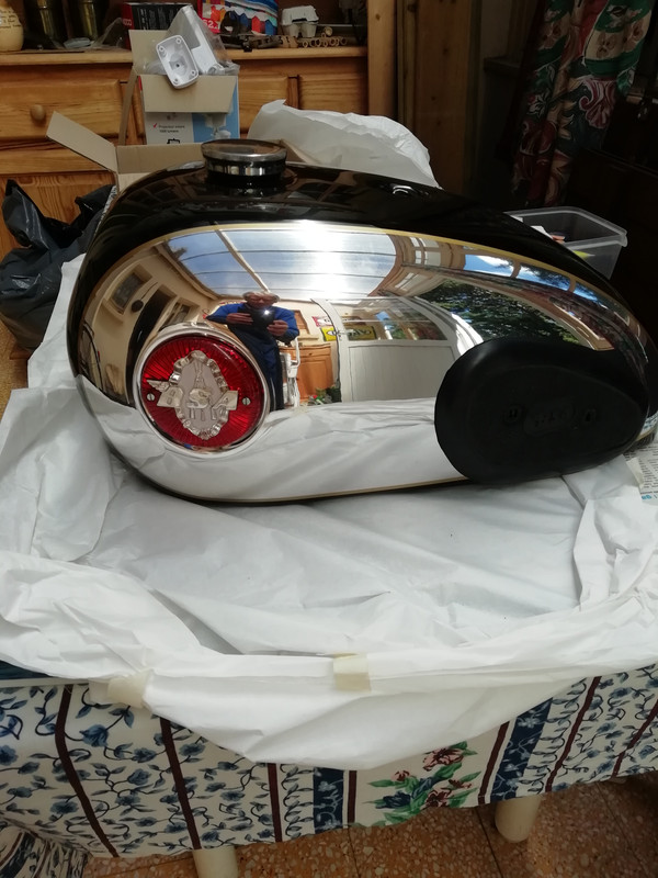

Je ne sais pas trop mais il me semble qu'il y a quelque chose qui déconne entre le chrome du réservoir et le grippe genou. Ca m'étonnerait que BSA ait conçu ça comme ça.tigerTR7 a écrit : ↑10 avr. 2025, 20:27 il y a une B33 magnifique (et donc chère) sur un site professionnel dans l'Est, mais personne ne répond au téléphone ni aux mails !!
https://www.legendmotorcycles.fr/motos- ... 00-cc-b33/
Ce n'est peut être pas le bon grippe genoux, y en a eu plein de sorte.

Voici le même réservoir de celle d'un ami. Ça y ressemble quand même.elmo a écrit : ↑10 avr. 2025, 20:57Je ne sais pas trop mais il me semble qu'il y a quelque chose qui déconne entre le chrome du réservoir et le grippe genou. Ca m'étonnerait que BSA ait conçu ça comme ça.tigerTR7 a écrit : ↑10 avr. 2025, 20:27 il y a une B33 magnifique (et donc chère) sur un site professionnel dans l'Est, mais personne ne répond au téléphone ni aux mails !!

Pas tout à fait, le chrome descend sous le grippe genoux, alors que sur la rouge il est plus haut dans la partie basse.
Bon c'est un détail, cette B33 est vraiment belle.

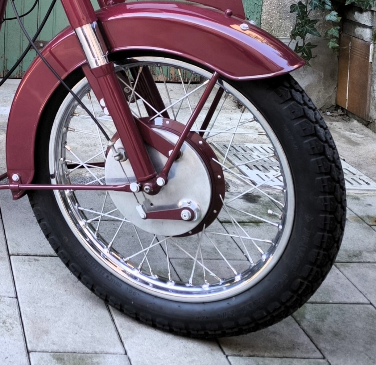

La biellette de frein, ça se règle par 8ème ou 12ème de tour je ne sais plus.... 8ème , je crois.
Il faut la mettre de telle façon qu'elle soit perpendiculaire au câble quand le frein est serré.
Il faut avoir le bon câble de la bonne longueur avec la bonne longueur de câble hors gaine. Chatokhine en a ou le fait sur mesure avec du matos de chez Venhill, le top.
Ce frein marche très bien mais il faut lui mettre des garnitures tendres (vertes). Le tambour doit être rectifié circulaire après rayonnage (le rayonnage peut déformer le tambour). Mesurer le diamètre exact du tambour rectifié.
Et le plus, tendre le frein un petit peu pour, qu'avec les garnitures neuves il ne puisse juste pas rentrer dans le tambour.... juste un diamètre un peu trop grand.
Bloquer la biellette dans cette position avec du fil de fer et reprendre , au tour , les garnitures pile au diamètre du tambour.
En relâchant la biellette , les garnitures se rétractent, le flasque rentre dans le tambour et dès qu'on tend le câble, les garnitures attaquent le tambour sur toute leur longueur. Il faut détalonner le bout des garnitures aussi.
Ca freine, c'est pas un disque ventilé, mais ça freine très convenablement.
