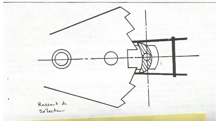

Publié : 11 août 2021, 16:26
Pour régler l'embrayage tu visses à font le tendeur au levier,tu dévisses la butée puis tu la visses à fond,sans forcer,tu dévisses d'un tour un tour et demi puis tu règles la garde au levier 3-4 mm.
Voir aussi le bon positionnement du ressort en épingle (en gras noir sur le dessin) de sélection.
