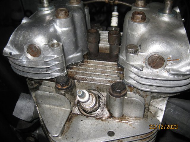

1 - J'ai travaillé sur le kick bloqué, malgré le système mécanique simple pas facile de voir le problème avec le carter. Néanmoins ou il bloque ou il descend mais accroche à mon avis la première dent du kick quadrant. Solution de Shadock un meulage à réaliser, le système avec débrayage n' a pas réussi.
2 - Les rocker box montés, je fixe la canalisation huile côté échappement, je n'avais pas démonté le côté admission et là pas de serrage je constate que l'axe rocker tourne, et que cet axe a subit un bricolage. Quel est le travail a envisager ??

Publié : 22 déc. 2023, 20:40
par jacques F
si l' axe du rocker box tourne, ça peu vouloir dire que le joint torique est Hs, ça vaut le coup de démonter et le changer, on dirait qu'on a fait une empreinte" tournevis" pour pouvoir le maintenir
Publié : 23 déc. 2023, 07:32
Et aussi qu'il n'y a plus de serrage ...L'axe entre dur dans le boitier , normalement ....

Il faut au moins changer l'embout où est le joint torique :idea:

Joël 29 a écrit : ↑23 déc. 2023, 08:42 Il faut au moins changer l'embout où est le joint torique :idea:
Quel est ce montage ?
Comment tient l'embout supportant le joint torique ?
Publié : 23 déc. 2023, 09:40
par jean-luc
jacques F a écrit : ↑22 déc. 2023, 20:40 si l' axe du rocker box tourne, ça peu vouloir dire que le joint torique est Hs, ça vaut le coup de démonter et le changer, on dirait qu'on a fait une empreinte" tournevis" pour pouvoir le maintenir
C'est donc ce joint torique qui empêcherait l'axe de tourner ?

Bonne idée que la fente créée en bout d'axe côté échappement.

sur les 6t de la police Parisienne il y avait des modifs intéressantes faites par leurs mecanos comme des rondelles a la cote pour la cloche d'embrayage et aussi perçage et filetage de l'axe de culbu pour y mettre un joint extérieur et rondelle adaptée ,une photo aussi de ma jeunesse sur une 6T ex police modifiée

jean-luc a écrit : ↑23 déc. 2023, 09:37
C'est le montage d'origine jean-luc ! l'embout est monté serré sur l'axe .
tu les trouves en inox chez Motalia
