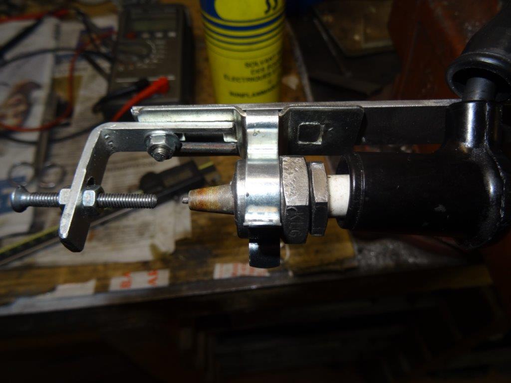

Non Piaf ! c'est mon contrôleur d'étincelle maison qui est régler à 6 mm comme sur la photo ci-dessous. Pour l'écartement des rupteurs je règle à 0,4 mmPiaf a écrit : ↑26 mai 2019, 20:00 [quote=fantome post_id
Contrôle de la résistance piste
Belle étincelle sur mon support régler à un écartement de 6 mm et sur les deux côtés.
j'y connait que dalle aux magnetos mais quand tu dis 6mm, j'espere que tu ne parles pas de l'ecartement des rupteurs sinon je pense que ce doit etre 0.6 voir 0.4mm
gaaazzz!!!
