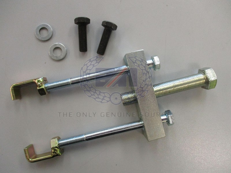

Et si je comprends bien il me faudrait le bel outil suivant:
Donc c'est repartis pour quelques jours d'attente le temps de trouver, commander et recevoir l'outil... (on m'avais prévenu que les anglaise c'était la chiotte :lol: )

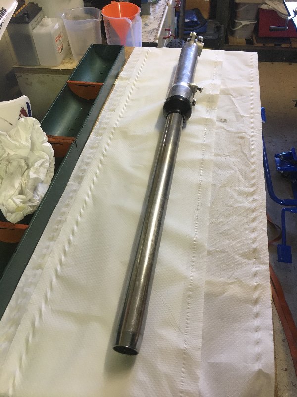

Et sinon en patientant je me suis attaqué à la fourche:

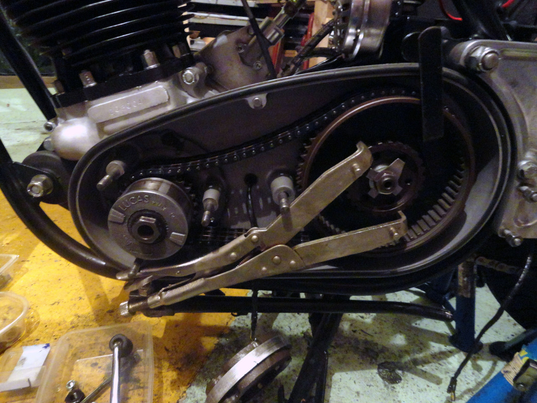

Si il faut bloquer la cloche centrale avec la cloche extérieure pour pouvoir désserer l'écrou que l'on ne voit pas bien sur la précédente photo en voici une mieux:
Il me faudrait plutôt cet outils d’ailleurs comme j'ai déjà démonté tout le reste,
et si j'ai bien compris il me faut cet outil-là également:
Re: Restauration Commando 750 roadster US [Encore bloqué...P.7]
Publié : 18 févr. 2020, 20:04
par joe
l'arrache pignon oui . l'autre outil , pas forcement. c'est tout à fait possible de desserrer l’écrou de vilo en se servant de l'entrainement du primaire et de la boite en passant un rapport + frein arrière . mais évidemment embrayage monté....

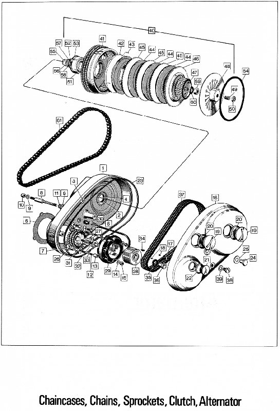

la cloche centrale de l'embrayage qui est reliée à la boîte ou est fixé le boulon à dévisser n'est pas du tout retenue et si je remonte l'embrayage je n'est plus accès à celui-ci pour pouvoir le desserre.
Il s'agit de l'écrou n°59 sur l'éclaté:
Publié : 18 févr. 2020, 20:19
par joe
ben oui faut remonter tout çà ......pour desserrer l’écrou , le N° 36 . voir roue et frein arrière
Publié : 18 févr. 2020, 21:14
Tu peux aussi, si tu as un bricocasto quelque part, aller te chercher du plat de 30 x 3,
et te couper religieusement 3 morceaux que tu mettras en étoile entre la noix et la cloche,
avec une inclinaison telle qu'il faut qu'ils soient plus longs que la distance entre noix et cloche.
Ensuite, tu tiens d'une main ton écrou de vilo, et de l'autre tu desserres l'écrou de la cloche.
L'esprit sportif. :wink:
Publié : 19 févr. 2020, 09:06
par Bertrand
Relis la revue technique!
Une intervention comme celle là ça se prépare et on ne peut pas se permettre de rester bloqué parce qu'il manque un outil. Or tous les outils et leurs usages sont décrits dans la revue technique / workshop manual qui sont, pour la Commando, parmi les mieux faites et les plus abondantes documentations de cette époque.
Pour desserrer les écrous de pignon moteur et noix d'embrayage, tu utilise une clef à œil et tu frappes dessus des coups très secs au marteau. L'inertie du vilebrequin et de la cloche d'embrayage fait que les écrous vont se desserrer. Astuce qui m'a été donnée par Gustave Lefevre, 7 fois vainqueur du Bol d'Or sur Norton.
Personnellement j'utilise une pince étau spéciale qui me permet d'immobiliser la noix d'embrayage ou le pignon de sortie de boite (ou n'importe quel volant magnétique).
Elle coute 20 balles et est en vente ici: https://www.trialsbits.co.uk/product_in ... ts_id=1150
