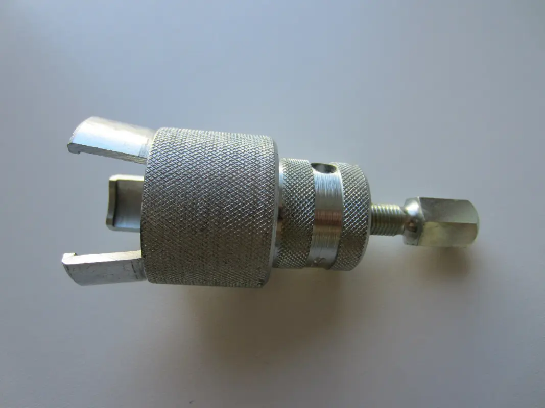

C'est pas cet arrache ?
Re: Restauration Triumph speed twin en Alsace.
Publié : 30 août 2024, 20:35
Normalement si, c'est l'arrache dédié. Mais il faut qu'il y ait la place pour les griffes.

Merci pour vos retours. Il y aurait donc 2 solutions. Je tenterais bien le démontage avec le roulement, ça m'éviterait l'achat d'un nouvel arrache.
(80€ celui pour les arbres à cames :cry: )
La deuxième solution est plus noble, mais pas sûr que les griffes passent derrière le pignon. C'est quelle référence et ça se trouve où ? au cas où...
