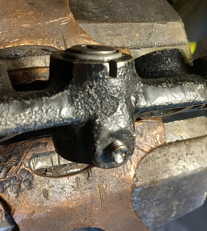

Quelques photos pour illustrer "la chose " :
Il faut y aller mollo sur la perceuse pour dégager le petit opercule, la vis que bloque le barillet est effectivement en métal "mou" style laiton.
