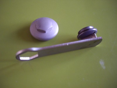

Il existe cet outil

Merci pour toute vos astuces, super, l'outil spécial de zesingle est top
Pour moi, j'ai pris un tendeur d'amortisseur (Hagon) que j'avais en double, que j'ai retaillé,
mais, il m'a fallu chauffer plusieurs fois le bouchon, pour qu'il daigne enfin se bouger d'un micrométre Merci Alan
.j'ai fini. :)
