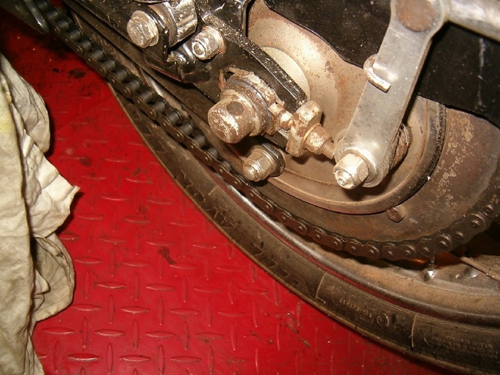

Il me semblait bien qu'il manquait une entretoise entre le flasque de frein arrière et le bras oscillant, j'ai fini par en trouver la référence, grâce au part list 74, et elle et maintenant à sa place.
Dans la pratique cela ne change pas grand chose à l'efficacité du frein AR il reste plus symbolique qu'autre chose.

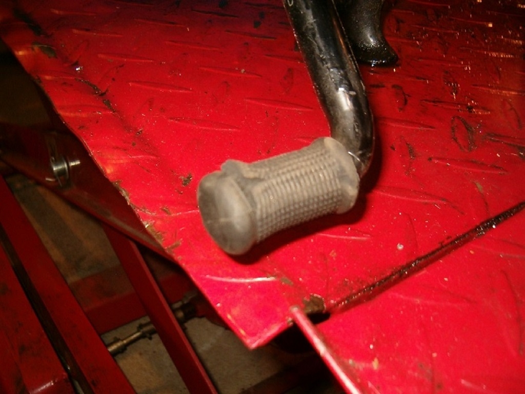

J'ai également trouvé une autre béquille centrale, celle qu'il y avait était tordue et surtout fêlée et menaçait de se couper en deux. Théoriquement une "new old stock" de chez "obsoletebikeparts", peut être old mais certainement pas d'origine Triumph ou alors une pièce loupée, destinée au rebus et qui miraculeusement s'est retrouvée sur le marché quelques années plus tard. La béquille ne se verrouille pas, les butées étant mal usinées. Déjà c'est une misère que de remplacer une béquille centrale, il a fallu plusieurs montages et démontages pour ajuster les butées à la disqueuse puis à la lime pour finalement constater qu'une fois en place et verrouillée la moto penche légèrement à gauche les deux bras étant d'inégale longueur.

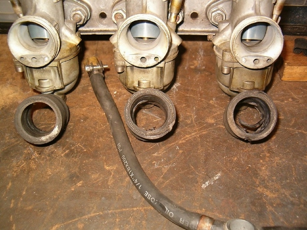

Elles sont dans l'ordre, cylindre gauche, central et droit. Il y a un truc pas normal, mais lequel ?

je commencerai par jeter un coup d’œil sur le circuit de ralenti des carbus; il y a des chances qu'ils soient obstrués par cette espèce de saleté de caramel qui se dépose à partir de l'essence.
Donc sortir les vis d'air (après les avoir repérées 1,2,3 et nombre de tours respectifs (si tu viens de faire la synchronisation ça t'évitera de la refaire) et passer un morceau de corde à piano de 0.3mm dans chacun des trous. Puis un coup de bombinette "nettoyant carburateur" Ipone ou autre. Le produit doit sortir par les petits diffuseurs qui débouchent dans la veine d'air principale. Remonter le tout (l'opération est plus facile à faire en enlevant la cartouche du filtre à air)

pour la béquille centrale, cela doit être une maladie des Triumph, sur ma T 120, elle était également tordue ( quand je l' ai acheté ), et bien tordue...
Un passage à la presse a suffi pour la remettre d' équerre.

Jipé, c'est à 99% de probabilité les circuits de ralenti bouchés, l'essence actuelle....
Même en vidangeant les cuves pour un long arrêt le problème survient. Le remède c'est de mettre quasi systématiquement lorsqu'on fait le plein de l'additif pour sans plomb stabilisateur d'essence (Bardahl, Wynn's, etc....conservation du SP 98 jusqu'à 24 mois, et c'est vrai !), les Amal sont contents :wink:
Et si le réservoir a été traité Restom il y a longtemps, avec l'ancienne formule, c'est encore pire, l'éthanol de l'essence dissout le Restom et on en retrouve soit sous forme de micro billes marron, soit sous forme d'une glue, un peu partout dans le circuit d'essence.....
Pour les nouveaux caoutchoucs la plupart sont de la m...., il faut les "nourrir" à la crème anti bronzage.

jipé a écrit : 13 mai 2018, 20:32 ... Il me semblait bien qu'il manquait une entretoise entre le flasque de frein arrière et le bras oscillant, j'ai fini par en trouver la référence, grâce au part list 74, et elle et maintenant à sa place.
Cette entretoise ressemble en effet furieusement à la mienne. Quant au frein arrière j'en fut enchanté pendant des lustres. Donc il PEUT freiner, et bien freiner. Il était moins efficace depuis regarnissage et maintenant je n'en ai plus, je dois être sur les rivets. Il est urgent d'intervenir.

Comme l'on écrit Thibaut et Yves, c'est la caricature d'un circuit de ralenti bouché. Avec cette essence de marché noir, il faudrait presque rouler tous les jours pour être tranquille. Mais il y eut cette séance de kick (essence refermée ?) et il m'est déjà advenu de noyer partiellement ainsi une bougie (N3, Bosh, B8ES; tout est bon pour la noyade) qui alors ne donnait plus; sauf dans les tours!
Alors, avant de te lancer dans la corvée Amal-tu as déjà donné pour cette centrale- ne manques pas de lever le doute en réessayant avec une bougie neuve. On ne sait jamais, le pire n'est pas toujours sûr; même avec Amal.

Il faut rappeler que ma rampe de carbus a subit une cure de jouvence prononcée il y a environ 3000km.
Mijotage prolongé dans un bain de vinaigre blanc.
Perçage du corps à l'opposé de la vis d'air pour nettoyage scrupuleux du circuit de ralenti.
J'ai même été jusqu'à réaléser légèrement les gicleurs de ralenti.
J'ai même foré et taraudé trois trous à l'inférieur de la rampe pour faciliter la synchro.
En clair ajout de six bouchons vissés en plus sur la rampe donc six possibilités de panne supplémentaires, comme si il n'y en avait pas déjà assez comme ça.
Zero, c'est pas ça, tous les bouchons sont bien à leur place et aucun ne bouge.
Dépose de la rampe, première constatation le tampon caoutchouc (neuf) fixé sur le cadre et destiné à supporter le filtre à air a disparu. Sinon la rampe n'est pas vraiment propre mais visuellement RAS.
Les boisseaux sont comme neuf et il n'en manque pas un morceau, de même les aiguilles sont fermement à leur place, donc pas de clip d'aiguille défectueux ( j'ai déjà vu autrefois ) mais il y a autre chose de particulièrement visible.
Les manchons de caoutchoucs sont complètement pourris. celui de gauche est limite acceptable, celui de droite est archi
mort, celui du centre a l'air moins pire mais en fait il est également fissuré à l'extérieur, je crois bien que j'ai trouvé ma prise d'air.
Le problème c'est que ces manchons ont le kilométrage de la moto 3300km, Je ne sais plus d'où ils viennent, pas de chez LP Williams dont j'ai conservé toutes les factures et chez qui je viens d'en commander des neufs. Je les ai bien remplacés, j'ai retrouvé les vieux dans mon carton de pièces Triumph de rebus.Le problème c'est que visuellement se sont les mêmes à savoir un morceau de durite en caoutchouc armé tronçonné approximativement à la bonne longueur, et c'est la même chose pour tous ceux que j'ai pu trouver sur internet.
Autrefois si mes souvenirs sont exacts ceux d'origine étaient des manchons en caoutchouc moulé comme on en trouve
aujourd'hui sur un maximum de motos et qui dieu merci ont une durée de vie supérieure à 3300km. Des qui pourraient y ressembler j'en ai trouvé tout un tas sur internet venant de chez Mikuni ou d'ailleurs le problème c'est qu'il y a bien plein de références mais aucune cotes données avec. Si quelqu'un a un tuyau sur le sujet ce serait une bonne chose cela me déplairait d'avoir à envisager de les changer préventivement tous les 3000km.

jipé a écrit : 14 mai 2018, 13:36 .... Dépose de la rampe, première constatation le tampon caoutchouc (neuf) fixé sur le cadre et destiné à supporter le filtre à air a disparu.
Jamais encore perdu ce plug. C'est un champignon tronqué et, de mémoire, la coupe est coté tube de selle du cadre (ce génial simple berceau dédoublé que toute l'industrie nous envie).
jipé a écrit : 14 mai 2018, 13:36 .... Les manchons de caoutchoucs sont complètement pourris. celui de gauche est limite acceptable, celui de droite est archi mort, celui du centre a l'air moins pire mais en fait il est également fissuré à l'extérieur, je crois bien que j'ai trouvé ma prise d'air.
Et une belle. Je me demande bien comment parvenir à détruire/dissoudre de telles robustes durites en si peu de temps et surtout si peu de miles.
L'Ankou du caoutchouc doit sévir à Cahraix, entends tu la nuit grincer les roues de sa charrette ?
jipé a écrit : 14 mai 2018, 13:36 .... .Le problème c'est que visuellement se sont les mêmes à savoir un morceau de durite en caoutchouc armé tronçonné approximativement ...
Comme les miens, une misère en effet. Il y a des siècles, j'allais chez Weber Caoutchouc à Levallois (comme c'est loin tout ça) acheter du tuyau au mètre. Mais c'était du tuyau armé spécifiquement vendu pour contenir de l'essence (plombée).
jipé a écrit : 14 mai 2018, 13:36 .... Autrefois si mes souvenirs sont exacts ceux d'origine étaient des manchons en caoutchouc moulé comme on en trouve aujourd'hui sur un maximum de motos
dont les T140, mais ce n'est pas la même section, et de loin (930). Les pipes des Trident n'ont jamais été moulées que je sache, elles ont toujours eu cet aspect vaguement "rustique" mais coupé proprement.
Je vais de ce pas examiner ceux que j'ai d'avance.
jipé a écrit : 14 mai 2018, 13:36 .... cela me déplairait d'avoir à envisager de les changer préventivement tous les 3000km.
Trouve les bons (LPW ne devrait pas te manquer) et tu sera tranquille un bon moment.

une idée, pour les caoutchoucs des pipes, la durite de circuit de refroidissement d' eau, en automobile.
Elles sont armées et semblent bien résister aux hydrocarbures. Tu devrais pouvoir en trouver du diamètre qui convient.

Il faut desserrer l'écrou de roue AR côté frein, embaucher un(e) copain (ine), lui demander de freiner (appuyer sur la pédale) pendant que tu resserres l'écrou. ça permet de centrer les mâchoires, et miracle, voila que ça freine!!

Pour les pipes d'admission j'utilise de la durite Gates Green Stripe, très costaude, que je coupe à la longueur désirée.
Tu dois trouver ça chez un distributeur pièces auto ou bateau, je les achète chez un fournisseur de pièces industrielles à Lyon
pour info, chez un shipchandler du 83 :

Tricati a écrit : 15 mai 2018, 08:24 Pour les pipes d'admission j'utilise de la durite Gates Green Stripe, très costaude, que je coupe à la longueur désirée.
Tu dois trouver ça chez un distributeur pièces auto ou bateau, ..., chez un shipchandler du 83 :
https://www.pescaro.fr/4215-durites-gates
Oui, mais quelle section Yves, Ø29 mm ?
Je vais regarder à bord, mes presse-étoupe et échappement en aval du silencieux. Dans les deux cas il y a de la grosse durite et elle ne bronche pas. Pour l'échappement du Diesel, l'effluent est à basse température, de tiède à moins chaud que l'ECS du robinet d'un évier (en principe limité à 50°C). En effet, sur les bateaux, l'eau du circuit "ext." de refroidissement du moteur est rejetée dans le silencieux puis à la mer via ladite durite souple.
Amicalement
didier, bien refroidi
Messages : 7330
Localisation : Ouest Lyonnais
Re: Grosse contrariété avec ma Trident
Message non lu par Tricati »
Oui 29 mm pour les pipes d'origine, un peu costaud pour enfiler la durite mais au moins c'est étanche et ça tient.
Pour les pipes spéciales des carbus de 30 mm j'utilise de la 38 mm, achetée en longueur de 1 m
