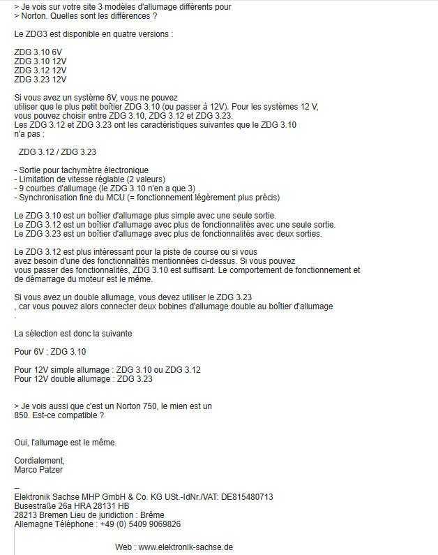

hello. je fais suivre une demande de renseignements par mail avec Sachse en Allemagne .
