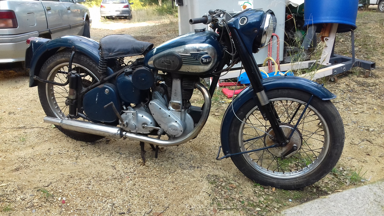

J'ai 58 ans et j'habite les Pyrénées-Orientales, amateur de motos depuis mes 13 ans j'ai roulé depuis sur de nombreuses Japonaises de petites ou grosses cylindrées, il m'en reste quelques unes dans mon garage ( mais elles ne sortent plus trop souvent ), j'avais depuis longtemps l'envie de posséder et de rouler sur une moto Anglaise car leur esthétique m'a toujours attiré et l'occasion vient de se présenter sous les traits d'une jolie B31 coulissante de 1953 ( à redémarrer ) à coté de chez moi.
J'ai sauté sur cette opportunité et j'en suis très content, il me faudra tout de même passer un certain temps pour écouter son moteur mais j'ai bon espoir de la chevaucher dans pas trop longtemps.

En Cinémascope
Re: présentation
Publié : 15 oct. 2018, 09:19
Bienvenu parmis nous. Superbe B31 coulissante. C'est un bon choix car c'est beau, fiable et en bonne moto populaire, tu trouveras la doc, les pièces et les conseils sont difficultés.

Je vais entreprendre rapidement cette petite BSA pour la faire tourner, je ne pense pas la rénover ''magasin'' car j'aime bien les bécanes qui ont du vécu, elle a l'âge de ses durites ( comme moi ! ).
Si vous avez des astuces concernant la remise en route de la belle je suis preneur, surtout les erreurs qu'il ne faudrait pas que je commette.

Des durites d'huile et d'essence neuves , toutes les vidanges, contrôle du jeu aux culbus , contrôle de l'avance (et de l'allumage ) et elle est partie pour un Tour du Monde !
Jolie pétoire !

C'est fait elle ronronne presque comme à ses 20 ans, j'ai suivi les conseils de Gigi et aprés avoir démonté la pompeet avoir nettoyé tout le circuit d'huile ( limaille dans le réservoir ! ) bien vérifié tous les tuyaux et durites, et surtout avec l'aide de mon pot et super mécano ( c'est lui sur la photo ) qui à remis de l'ordre dans l'allumage ( il avait été bidouillé et mis dans l'impossibilité de ne rien allumer du tout ).
Le moteur à repris du service et elle tourne super bien un pof pof pof régulier d'un bon mono.
Maintenant la cablerie, circuit éléctrique, pneus, quelques joints et caoutchoucs rien de bien méchant et aprés balade.
Si vous avez une bonne adresse pour commander ces piéces de BSA B31 je suis preneur.
Au cas ou il lui manque aussi le repose pied conducteur gauche.
