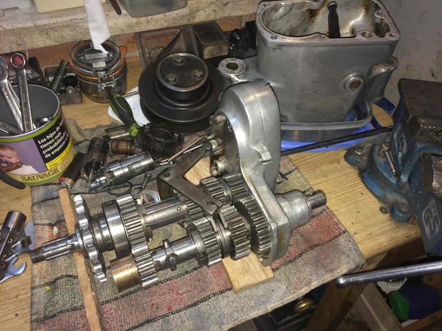

Une catastrophe c'est ça:
Un accident sera quand je réussisse assembler et de nouveau mettre en marche la boite de vitesses Albion. :cry:

J'etude la boite.
Zerton, la boite a le mémé complexité que le mécanisme d'une sucette de bébé.
Faire le puzzle c'est très facile. Le difficile c'est l'encadrer!
Re: Quel est la différence entre une catastrophe et un accident?
Publié : 24 oct. 2018, 18:39
Le couleur du bout de chemise du arbre primaire cassé (ou si tu veux l'arbre secondaire), c'est une mélange bleuté-merdouille.
Cela me fait présumer qu'il a frotté avec le butoir de l'arbre primaire, et je dois comprendre le pourquoi avant d'assembler tout de nouveau.
Aussi j'ai vu que la siégé le roulement est très usée pour un roulement grippé et le diamètre est quelque décimes plus grand et peut être la base la siégé aie perdu un peu d'épaississeur, ce qui mets l'arbre primaire un petit plus a l’intérieur de la chemise du secondaire et peut être qu'on y aie perdu son marge de tolérance pour tourner les deux axes, l'un autour l'autre, sans se frotteur leurs bouts.
Mais si on mets une rondelle plus fine entre le pignon de 4 eme et le roulement, ou une cale a la base la siege le pignon pour faire sortir quelques décimes l'arbre primaire de sa chemise (ou arbre secondaire), pour donner un peu de marge, alors qu'il frotte le pignon contre le cloison de l'autre cote de la siége le roulement.
A part ça, je m'ai trouve deux rondelles repoussoirs d'huile qui doivent se monter entre le pignon de l'arbre intermédiaire de 4em de 17 dents et le roulement MJ de 5/8, et l'autre de l'autre cote du roulement dans un encastrement de le couvercle extérieur de sélection de la boite qui a la même mesure +2mm de diamètre que la rondelle (tres juste mais là y en entre). Dans quelques manuels Albion il n'y a qu'une rondelle repoussoir d'huile, mais sur autres il y en a deux. Sur quelques manuels ou il n'y a qu'une seule rondelle on dit qu'il faut monter nécessairement la rondelle entre le pignon et le roulement, mais sur les quelques autres qu'il faut la monter de l'autre cote le roulement cote l'encastrement le couvercle extérieur. Et sur tout!, aucun manuel me dit le sens de montage la rondelle donc elle a deux faces différentes.
