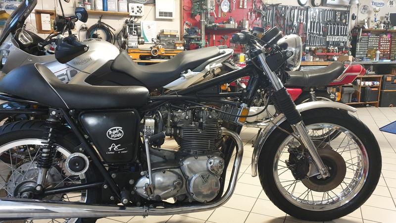

Chantiers terminés, la T140 a repris la route il y a 10 jours, cylindre, pistons, soupapes, guides neufs.
Logements des colonnettes dans la culasse avec un lamage descendu de 1,5mm et joint de culasse cuivre de 2 mm pour avoir une bonne compression des joints de colonnettes.
Ne jetez plus vos soufflets de fourche fendus, coupés ils font d'excellents manchons pour la liaison boitier filtre à air Amal MKII !
La T150, moteur redémarré, attend réservoir et garde boue AR, repeints en "Olympic Flame", le peintre a un peu de retard, normalement fin de semaine prochaine elle roule.
