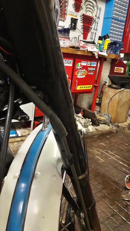

				Requête aux sachants de la pre unit : je trouve particulièrement fastidieux le passage du cable de frein avant au travers de la nacelle, le cable fait en plus des virages assez serrés qui gênent son fonctionnement alors si une bonne âme pouvait me décrire ou me faire une photo du cheminement du dit cable...

				je trouve pas de virage(s)  serre(s)

				Le venhill que j’ai semble un poil plus long et du coup fait un virage dans la nacelle, donc je voulais être sûr de mon coup.

				il est bien scepecifique
la partie qui est dans la nacelle est entouré d'une espece de grosse durite et la partie le long du fourreau est dans un tube rigide
https://www.ebay.co.uk/itm/GENUINE-TRIU ... ctupt=true

				Oui c’est bien celui-là que j’ai.
