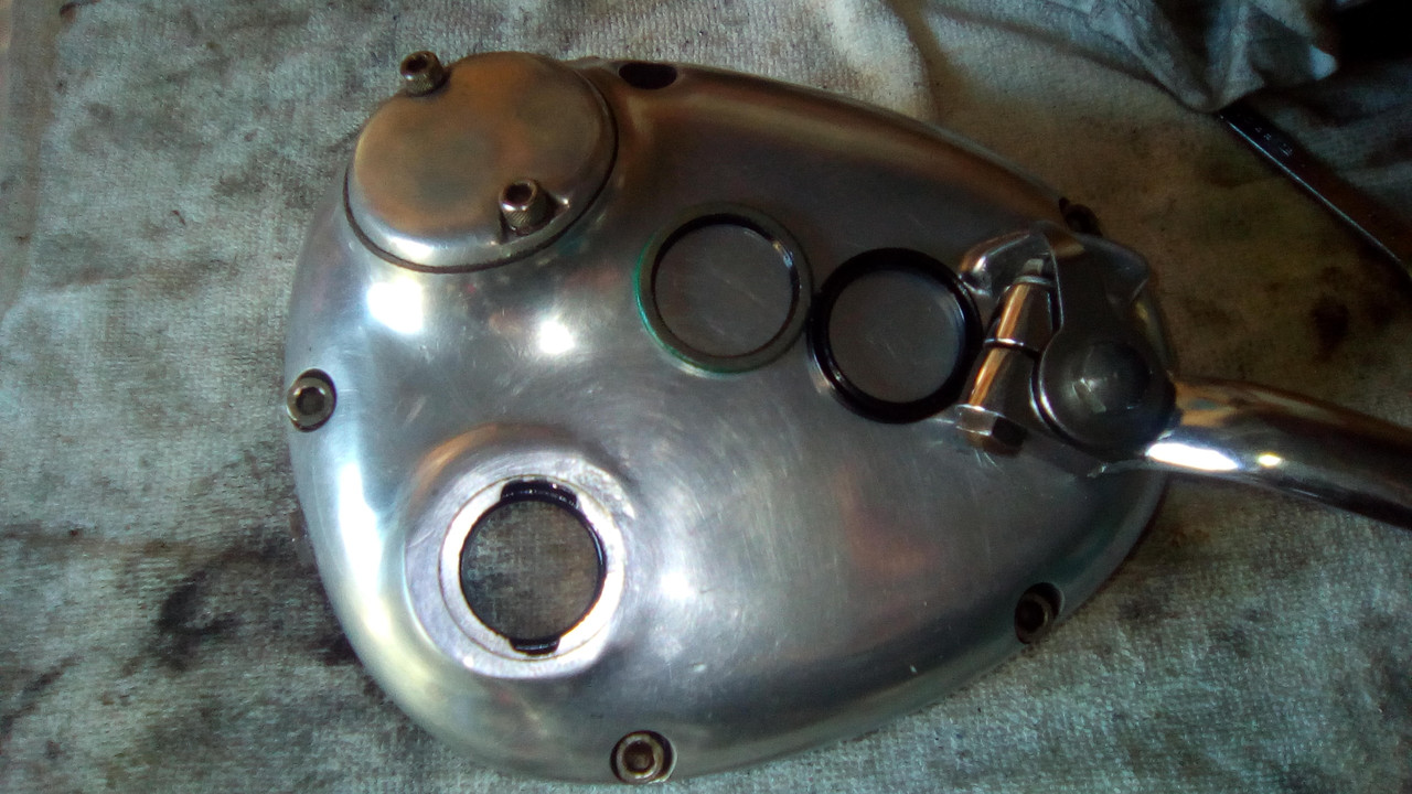

				hello....
juste pour éviter à d'autres la même connerie...
  le genre de pouasse qui pourri l'ambiance ....
en enlevant le bête joint spi externe du carter externe de boite, derrière l'axe de kick,  j'ai pété un morceau de la portée du joint....
  il est extrêmement fin, de l'ordre du 1mm, pas vu cette subtilité sur la revue tech.... pas habitué à çà sur un carter . Bon il manque un autre morceau.....il semble donc que je ne suis pas le premier....
  Comme disait Jean Gabin.....maintenant ....." je  sais".... expérience mécanique malheureuse... la découverte de l'anglaise.....
bonne bricole..

				Bertrand a écrit : ↑30 janv. 2019, 20:32
C'est pas particulier à l'anglaise, il y a beaucoup de moteurs où il faut éviter le pied de biche.
Et donc, tu en profites pour acheter la version améliorée du même carter…
On n'arrête pas le progrès!
 j'suis allé au petit tournevis....ce que j'ignorais c'est l’existence de cette fine portée ....pas mentionnée dans le manuel...alors ...découverte...
  parait qu'on apprend toujours à ces dépends...y'a surement du vrai...

				Oui sur les derniers modèles 850 il y avait un joint spi
Sur la 850 à Joe, c'est une modif qui a été faite je pense et il suffirait de (finir) mettre le carter au diamètre exterieur du joint spi et le positionner a fleur  puis le bloquer au scelle roulement .
				Re: carter boite commando
				Publié : 30 janv. 2019, 23:10
				par joe
				Chine a écrit : ↑30 janv. 2019, 23:05
le "reste " de portée tient bien les 2 joints Chine...ce qui me préoccupe c'est l'étanchéité maintenant...la portée  n'est pas là au hasard...elle doit contribuer à l'étanchéité je pense....ou alors juste par repère pour la bonne mise en place des 2 joints ??

				D'origine sur celle de Joe
https://andover-norton.co.uk/en/shop-de ... ring-type-
Celui monté sur les 850 MK3
https://andover-norton.co.uk/en/shop-de ... -kickstart
La modif "MK3" est assez courante sur les commandos précédentes.
Je pense que la portée est là aussi pour que le joint se barre pas à l'extérieur,perso je mettrais un joint neuf avec un peu de pâte à joint sur sa partie métallique.

				sur ce carter Francis les 2 joints de tes liens sont montés...un de chaque coté de la portée et c'était un joint torique en place du joint spi interne ,qu'Andover fourni maintenant. donc pour toi cette portée n'influe pas sur l'étanchéité ? si je suis bien, sur certains commando cette portée n'est pas présente?

				joe a écrit : ↑30 janv. 2019, 23:10
Non: à mon sens, le seul rôle de l'épaulement (en partie cassé dans ton cas) n'a pour fonction que de maintenir le joint dans un plan perpendiculaire à l'axe. Il n'a aucune fonction d’étanchéité.
Perso, je remonterais comme ça avec un joint à lèvre neuf, après avoir bien ébavuré et adouci les morceaux d'épaulement restants. Les vestiges de l'épaulement seront suffisant pour orienter le joint, à condition de rester "poli"
 au moment du remontage.

				Alain B. a écrit : ↑30 janv. 2019, 23:46
pour être  honnête Alain....c'est ce que j'ai fait....  pourtant en pleine incertitude
   ,  pas envie de claquer de la tune dans un carter neuf....avant d'essayer sur route....bon pas tout de suite , y 'a plein de trucs démontés et pour l'instant elle peut pas rouler...
