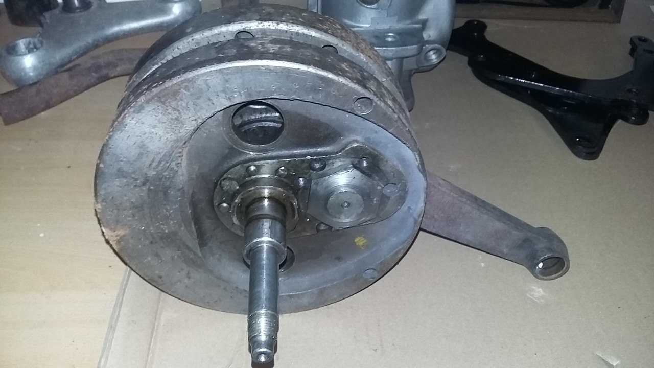

				par yann gs
				Salut a tous et toutes! J ai une question concernant mon vilo de GS.La soie rivetée coté distri a du jeu dans son logement,qui peux me réparer ça en France? Merci PS:Je vous donnerai des nouvelles du projet bientôt.
				Re: BSA GOLD STAR
				Publié : 31 janv. 2019, 11:42
				par philippe 13
				Moi j'ai mis un tube additionnel sur la soie rectifié à la cote
				Re: BSA GOLD STAR
				Publié : 31 janv. 2019, 14:45
				par yann gs
				Salut Philippe! Je pige pas ton truc. Moi ce que je veux c est enlevé le jeu et je pense que pour ça il faut dériveter la soie et en monter une en cote réparation,il parait que ça se trouve mais je n ai pas d'adresse.
				Re: BSA GOLD STAR
				Publié : 01 févr. 2019, 10:58
				par jeff ch
				Salut
J'ai essayé de faire réaliser celà pour ma Gold Star dans un atelier, il y a quelques années, ça n'a pas tenu.
Du coup, j'ai acheté un vilo neuf. Si en roulant, tu dois penser sans arrêt qu'il ne faut pas trop monter les tours car tu pourrais exploser ton moteur, c'est pas terrible. Et c'est dommage d'exploser un moteur, non?
Mais, à toi de voir!
Jeff

				Merci les gars! Celui d eBay est vendu donc je pense que je vais appeler Phil Pearson pour voir  s il peut le reparer ou alors ce sera un neuf. A +
