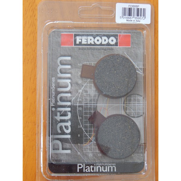

				J'ai utilisé les AP et les Ferodo Platinium,  un petit peu plus de mordant pour  les deuxièmes .

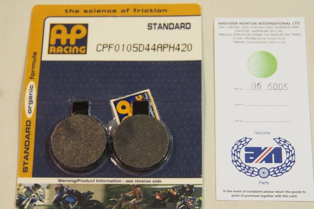

				AP racinge pour moi aussi paske ça fait compète (bon rapport qualité-prix).

				Pareil: j'ai toujours mis des AP Racing....
Donc pas d'éléments de comparaison.
L'amélioration du freinage vient principalement de la modification (ou remplacement) du maitre cylindre, sujet déjà maintes fois évoqué ici...

				SBS les meilleures si disque non chromé, les AP Racing freinent pas à froid, Ferodo correctes, Emgo :direct poubelle

				Ferodo platinium et modification maître cylindre sensation très différente , freinage correcte qui permet de rouler avec des modernes en faisant un peu attention
