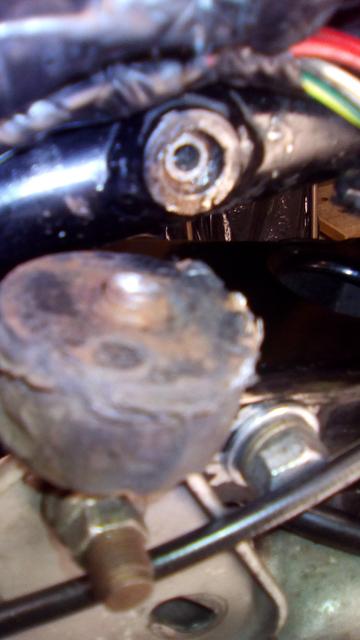

en desserrant le silent bloc , la vis à cassé au raz du cadre.....reste environ 1cm en interne. J'ai percé à 4 au centre et prévoie un essai à l'extracteur tourne à gauche...j'y ai mis du dégrippant. Pas vraiment possible de chauffer à cet endroit :cry: avant de m'y mettre , vous feriez quoi vous ?

Comme toi !
Extracteur tourne à gauche, avec beaucoup de dégrippant et beaucoup de patience, ça devrait venir !!
Tu pourrais peut-être choquer aussi ?

Vue que tu as bien percé au centre..
Je percerai au diamètre avant taraudage et
Passer le premier taraud puis deuxième et troisième en
Soufflant bien à chaque opération avec une soufflette !

j'ai choqué un peu aussi avec un chasse pointe . pas encore essayé à l'extracteur . j'en ai pas..j'me suis arrêté tout à l'heure chez un revendeur d'outillage pro bien connu pour avoir un extracteur digne de ce nom et pas du bricopinpin qui casse dedans... :evil: mais z'ont pas voulu me le vendre , pas de compte professionnel .vive le commerce français..... :|

ce sera peut être une solution si çà vient pas..c'est quoi le pas si je devais acheter un jeu de tarauds?

Malheureusement à ce diamètre-là, la queue de cochon a beaucoup de chance de casser... quelque soit sa qualité.

Xpongebob a écrit : ↑04 févr. 2019, 20:29 Malheureusement à ce diamètre-là, la queue de cochon a beaucoup de chance de casser... quelque soit sa qualité.
tu percerais plus gros? à 6 ? c'est une vis de 8. Au delà c'est le filet qui prend..donc comme disait paco , taraudage..

pour ma part je ne suis pas adepte du tourne a gauche ou alors si la vis est fortement supérieure a celui ci généralement il met la vis comme un champignon ce qui n'arrange rien !! essai avec chasse goupille d'un diamètre légèrement inférieur a la vis et tape sur celle ci gentiment quand même !! cela va donner un peu de jeu au filetage puis avec un pointeau faire une empreinte afin de pouvoir dévisser la vis , je te déconseille fortement de tarauder car tu ne tomberas jamais dans les filets d'origine !! a moins que tu mette un recoil ou que tu es la chance d'un gagnant a l'euro millions :D

bonnie33 a écrit : ↑04 févr. 2019, 21:14 pour ma part je ne suis pas adepte du tourne a gauche ou alors si la vis est fortement supérieure a celui ci généralement il met la vis comme un champignon ce qui n'arrange rien !! essai avec chasse goupille d'un diamètre légèrement inférieur a la vis et tape sur celle ci gentiment quand même !! cela va donner un peu de jeu au filetage puis avec un pointeau faire une empreinte afin de pouvoir dévisser la vis , je te déconseille fortement de tarauder car tu ne tomberas jamais dans les filets d'origine !! a moins que tu mette un recoil ou que tu es la chance d'un gagnant a l'euro millions :D
une empreinte sur le bord de vis? Tu fais comment ensuite? Au pointeau ?

tournevis à frapper peut être

Si le perçage est parfaitement centré, tu peux tenter de percer jusqu’à affleurer le filetage du cadre, ne restera plus qu’à tenter de nettoyer les filet avec un taraud, et sinon perçage plus gros et helicoil.

loulou a écrit : ↑04 févr. 2019, 22:04 tournevis à frapper peut être
tu mettrais quoi comme embout?

joe a écrit : ↑04 févr. 2019, 22:13
Lame plate
