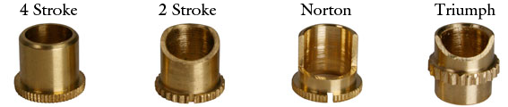

D'après mes recherches sur le net,ce serait un carbu de 2 temps. La forme du diffuseur,l'aiguille marqué "o",correspond à un 2 temps. :twisted:
On peut lire sur le site de Burlen ceci:
" 2 Stroke and 4 Stroke bodies are not interchangeable and will not run correctly if used on the wrong type of engine."

C'est effectivement un carbu pour 2 temps.

Je dirais même plus , c'est un cartemps pour deux bu ! :oops:
Le diffuseur se change aisément ... lointain souvenir d'une Daytona à la carburation difficile ...diffuseurs différents sur les deux carbus pourtant appairés :twisted:
