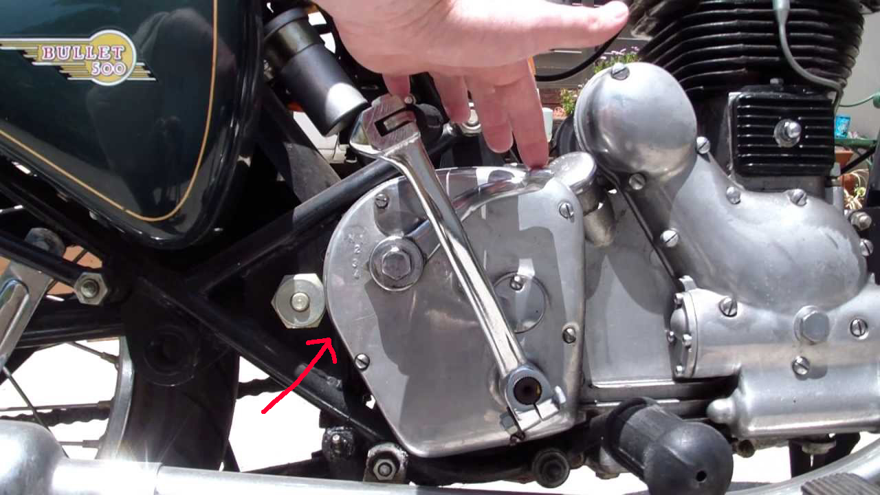

				Il ne faut pas remplir la boite jusqu'à ce que ça déborde par le trou de remplissage !
La vis de niveau se trouve à l'arrière de la boite ( position indiquée par la flèche rouge ) :
