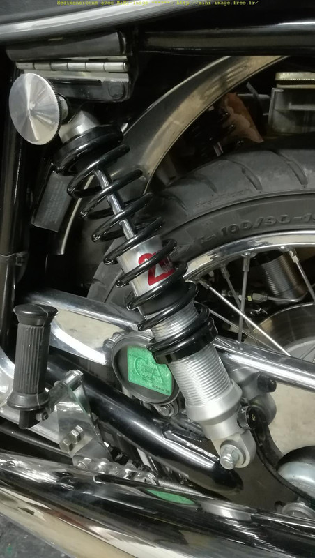

				Le montage est fait :
Les amortisseurs sont fixés au point d'ancrage supérieur comme à l'origine
Pour la fixation inférieure côté carter de chaîne j'ai intercalé une rondelle de 1,5 mm pour déporter l'amortisseur vers l'extérieur
Pour la fixation inférieure côté frein à disque j'ai du entailler la platine jusqu'à que çà passe et intercaler une rondelle de 3 mm pour déporter l'amortisseur vers l'extérieur
Shock Factory m'a indiqué 5 mm maxi

Quatre pièces taillées dans une barre d'acier de 4 mm d'épaisseur, voir photo, l'arrière à l'intérieur de la fixation d'origine, celle vers toi à l'extérieur.
Et déjà tu gagne un déport de 4 mm, voir plus en ajoutant des rondelles ou entretoises, rondelles derrière entre la fixation d'origine et la plaque, pour celle près du cadre, et rondelles entre l'avant de la fixation d'origine et la plaque extérieure.
Et prévoir aussi des entretoises pour ne pas écraser au serrage
Sur la photo des plaques, il manque encore un trou, juste tracé, pas percé.C'est celui des fixations hautes actuelles.
Et pour le bas, seulement deux pièces comme celles décrites sur ma première réponse, vissées sur deux vis passée par l'intérieur la tête à la place de l'écrou Nylstop....

				photos de montage des amortisseurs uniquement en ajoutant des rondelles "entretoises" sur les fixations basses pour ne pas que le corps de l'amortisseur ne touche ni le carter de chaîne ni la platine préalablement meulée
pour les fixations hautes montage comme à l'origine
