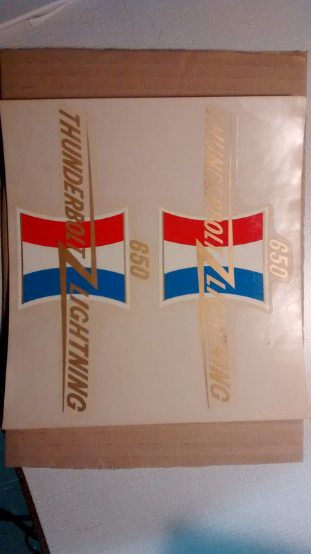

J'ai récupéré des décalcomanies avec logo "Tiger" et "Made in England" couleur or à poser sur cache latéraux.
Ce sont des décalcomanies à transfert par trempage dans l'eau chaude je suppose...
Quelqu'un connait ?
J'aimerais des conseils avant la mise en œuvre

				Trempage dans l' eau, effectivement, mais eau froide.
Tu poses sur la surface de l'eau, le transfert va se décoller de son support, tu attends qu' il se bien décollé, tu glisses dessous une mince palette en plastique rigide, pour venir récupérer ce transfert, il doit rester un peu d' eau pour que le tranfert puisse glisser ensuite de la palette sur le support définitif.
Donc coup de main pour le poser là où tu souhaites.
Attention, difficile de modifier le positionnement sans abîmer le transfert. Laisser sécher sans y toucher.

				Bien nettoyer le support....
Bien faire tremper la décalco (pas la moto), ça doit se décoller du papier juste sous une légère pression du doigt MAIS ne pas attendre trop longtemps non plus, sinon la décalco va nager toute seule et aller explorer le lavabo (vécu,..... il y a très longtemps
Retirer de l'eau la décalco
sur son papier Loïc c'est quoi cette histoire de palette en plastique.... idéal pour tout foirer, l'amener dé-li-ca-te-ment au bord du papier, la présenter à son emplacement puis le faire dépasser du papier un tout petit peu, appliquer ce "petit peu" sur la moto, retirer dou-ce-ment le papier. Il vaut mieux la mettre comme il faut du premier coup car comme le support est sec, ça adhère très vite.
Une fois posée, la protéger avec du vernis, c'est beau mais quand même un peu fragile.
Aaaah quel poète dira la sensation au toucher de l'espèce de colle sur le papier, c'est carrément érotique

				Une notice au dos, c'est le mode d'emploi : laissez tremper dans l'eau et comptez jusqu'à trois.
Sur un support bien lisse, ça devient un réflexe. On maintient de l'index et du pouce on coulisse.

				C est un poil plus long que de compter jusqu a 3
J essaie regulierement de la faire glisser sur son support en etant encore dans l eau
Il faut aussi la detourer au maximum
Au lieu d une bassune ou un lavabo
Prendre une barquette alimentaire (lavée et degraissée oeuf corse
A la fin ; bien chasser les bulles  d air avec un morceau de sopalin et enlever l'exedent d'eau

				Pou les maquettes, c'était un couvercle de pot de confiture et je faisais glisser le décalco en aqua-planning sur une grosse goutte !
J'ai fait ça sur le réservoir de l'Atlas et malgré un totale maîtrise du geste, les intempéries ont eu raison du décalco, ça n'a pas tenu...

				Collector, acheté sur une bourse il y a environ 20 ans . La meule qui va derrière n'existe pas à ma connaissance . J'essayerais peut-être de le coller sur les carters de ma future STAR ROCKET .
