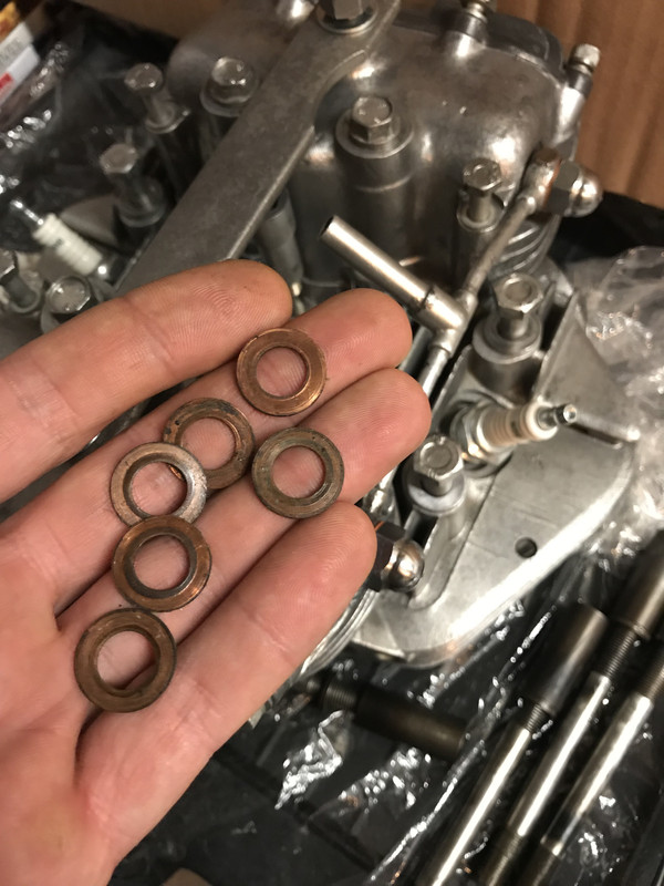

				Bonjour à tous,
J’ai fini l’assemblage du moteur après la restauration totale de mon t140 et je me retrouve comme un con avec ces 6 rondelles en cuivre impossible de me rappeler d’où elles proviennent est-ce que quelqu’un a une idée ?

				Ça serait pas plutot des joints que des rondelles
Genre joint de graissage des culbus et les deux vis du carter primaire

				Bonjour Maliko,
on dirai des rondelles d'étanchéité des raccords banjo de graissage des axes de culbu...non ?
Mais y en quatres en tout (2 par raccord)
J'vois pas autre chose, désolé !

				Ce ne sont pas les rondelles des raccords de lubrification ses culbuteurs? Il y en a 4.

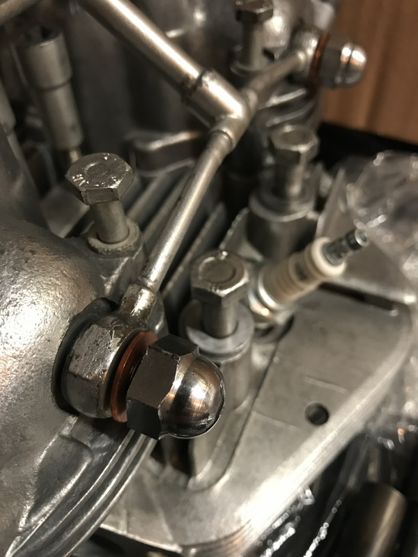

				Oui c’est des joints d’etancheité, il y en a 2 ici, et il en reste 4 ?

Attention , il faut un joint de
chaque coté de la tuyauterie, il manque donc celui coté culasse, il me semble !

				Hello !
Pas très visible sur la photo, mais bien sûr un joint de chaque côté du raccord !

				Je pense que Philippe t' a répondu.
Pour les banjos des culbus, deux par banjo, une rondelle de chaque côté de celui-ci...

				Et deux autres sur les ecrous borgnes du carter primaire
Yes ! sous les  2 écrous borgnes ..

				Trop fort les gars !! Merci beaucoup j’ignorais que c’etait une de chaque côté !
Il en reste quand même 2 parce que celles du carter sont dessus ... bon c’est pas trop grave je finirai bien par trouver
je t'ai dit déjà deux fois que les deux vont sur les écrous borgnes du carter primaire

				Oui Philippe, j’ai compris que les 2 autres vont sur le carter primaire mais ils sont déjà dessus donc il y en a forcément 2 autres ailleurs je pencherai plus sur le haut moteur mais j’ai bien tout regardé pour le moment je ne vois pas du tout ...
