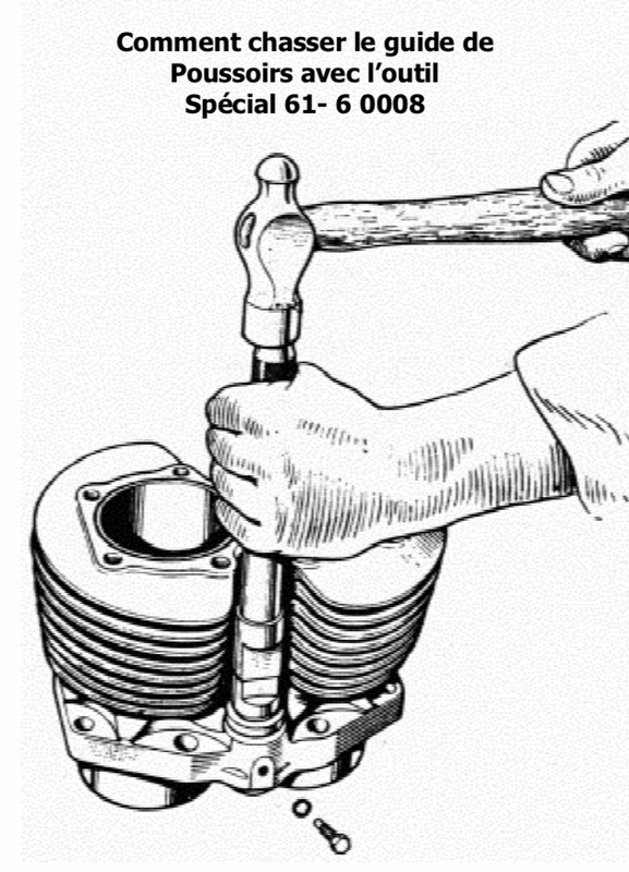

				Publié : 07 mars 2019, 18:37
				par MalinKo
				Pourquoi j’ai utilisé cet outil pourri !
Je l’ai utilisé parce que soit disant on ne peut pas faire sans ...j’aurais mieux fait de réfléchir avant ! je pensais que ça m’aiderai et résultat je suis bon pour racheter 2 nouveaux guides
Les 2 petites tiges de cet outil pourri ont deformés les sièges des guides !
Les poussoirs ne rentrent même plus !

				Bien sur que c'est utile,même indispensable si tu veux faire du bon boulot
Tu l'as trouvé où ton outil ?

				sur le dessin ; c'est pour les remettre
pour les enlever faut tapper de l'autre coté ; sans oublier d'enlever la vis de centrage avant
et si tu met tes guides au congelo et ton cylindre au four
y a pas besoin de l'outil pour les remettre

				L’outil vient de mon revendeur de pieces en Angleterre,
oui j’aurai du chauffer le bloc et refroidir les guides mais c’est sorti sans trop forcer,
je ne comprends pas comment j’ai pu abîmer l’interieur ?!
Je suis bien dégoûté en tout cas !

				par bonnie33
				MalinKo a écrit : ↑07 mars 2019, 21:07
tu à certainement pas mis l' outil en alignement et les deux petite tige de l'outil ont abimé les guides poussoir
j
NAN
c'est la methode pour le REMONTAGE

				par denis l
				L'outil est indispensable pour pouvoir aligner correctement les guides et les poussoirs avec les cames (la vis de blocage est insuffisante); ce n'est pas facile, il faut prendre les parois des cylindres et les alésages des poussoirs dans les guides comme repères (cylindre à l'envers).
L'outil permet d'exercer une rotation pour redresser l'enfoncement des guides pendant la frappe, c'est très efficace; si on veut être précis il faut contrôler régulièrement le positionnement.
L'opération est très souvent mal faite et on peut constater alors l'usure de traviole des guides par les poussoirs.

				je trace un trait au marqueur dans l'axe du trou de la vis
je met les guides au congelo
le cylindre au four 1heure a 100 °
et ça rentre a la main en etant aligné
l'outil ne m'a jamais servi qu'a les sortir

				par denis l
				J'ai eu fait ainsi autrefois, avant de contrôler avec un réglet l'alignement des ailes du guide avec les cylindres, on a des surprises .
Après ça marche aussi avec les poussoirs de traviole, tant qu'on arrive à placer la vis de blocage.

				Si la vis n'est pas en face du trou du poussoir
Ça ne se monte pas

				C'est vite dit ...ça dépend de la taille du marteau ....
Jamais eu de soucis avec les guides , et pourtant j'en ai extrait une paire

				Jamais eu de problème à utiliser cet outil dans les deux sens et à froid le guide bien graissé
